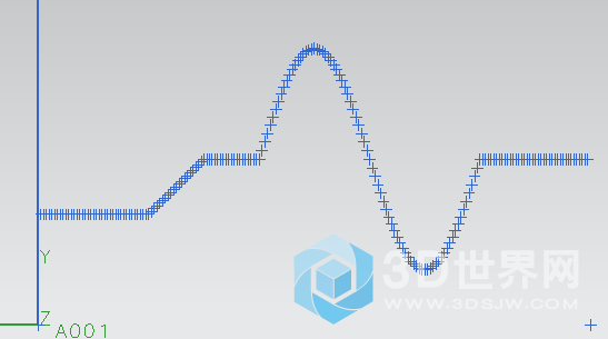

做了个setp函数动画曲线,不会发视频,只能发视频文件

sin那段不是用正弦函数编的,应该是连杆一边移动一边转,复合出来的。sin函数里面不好取一段时间。

求解STEP嵌入式函数,一个往复   如:STEP(X,2,0,3,STEP(X,3,200,4,0))))))    想在4秒时结束,为什么提示为:函数定义没有通过语法检查

自己数一下括号吧

这个使用step做的,我也做过
