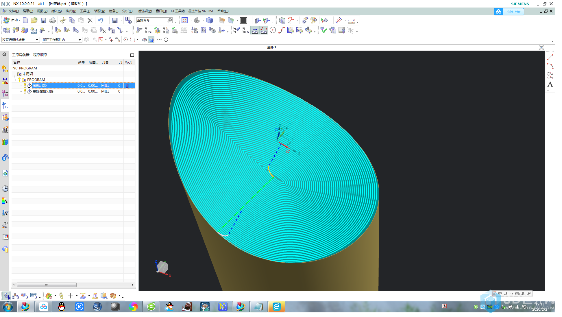

固定轴精加工用法,一般来说,用本身UG固定轴螺旋的刀路会有跳刀现象,尤其是不规则的曲面,这就需要做好驱动了,还有选择部件很关键,附上常规加工的图,和优化后用螺旋的刀路,[url=链接:https://pan.baidu.com/s/1lPr5G1JDwkj1WUzZ4ijcyg  提取码:ihof]百度网盘下载[/url]
常规刀路
常规刀路
更好的刀路
更好的刀路

原來驅動體的學問這麼大,建立的曲面原來也有紋路方向的限制 進而影響切削方向選取
