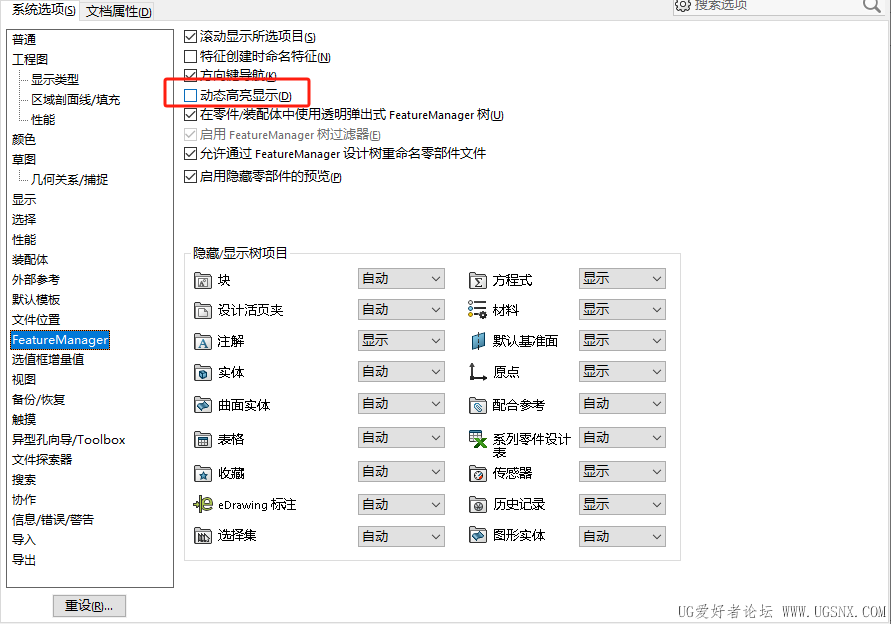

发表于 2020-1-19 10:28:35 | 显示全部楼层 |阅读模式
选择时候的那个动画(举个例子:选择轮廓线的时候,会先把轮廓走一遍,才能够完成选中)怎么关掉,有那个过渡的动画导致选择的很慢

 楼主| 发表于 2020-1-21 08:18:29 | 显示全部楼层
已经搞定了

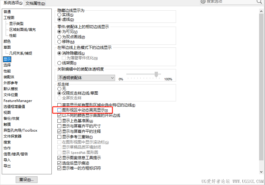

发表于 2024-2-19 11:09:18 | 显示全部楼层
1、打开solidworks软件进入到设置界面。
2、在设置界面选择系统选项。
3、在系统选项页面中选择显示,把反走样关闭即可恢复。
