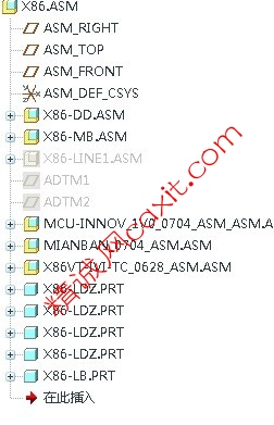

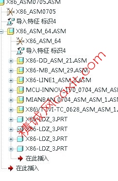

求助:组件如何倒出STP后打开是零件一体样式
见下图
组件:
导次出打开后:
如何导出这种样式:
我尝试过新建一个文件然后插入共享数据,但导入的文件没有装配关系,请教各位大神帮忙解决。

导入时选择零件就可以

我试过了,不行

我试过了不行,装配关系都跳掉了。我需要的是别人打开就是一个零件,不用选择

保存成STP个时候,打开选择零件。然后在保存,下次打开时就不会提示了,直接以零件形式打开。

可否截个图,没发现这功能啊
