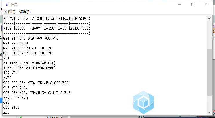

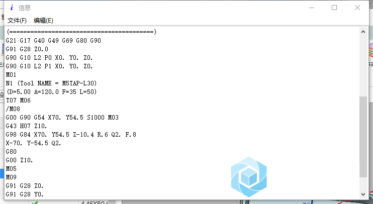

[求助] 为什么在Q值为无的情况还在输出Q值

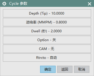

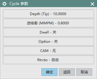

a123411227 发表于 2020-1-3 19:58
大师,这个怎么写呢,能不能指点一下,谢谢
这个样子就可以了
1023
9023
12#
发表于 2020-1-3 21:18:28 | 只看该作者
tgw167 发表于 2020-1-3 19:45
直接设置对应变量为大于0是才输出否则抑制输出不就完了
大师  言之有理

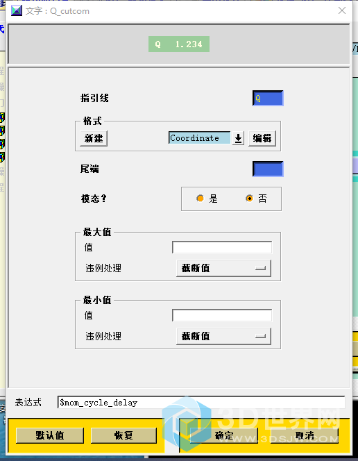

 楼主| 发表于 2020-1-3 21:34:01 | 只看该作者
怎么写这个代码

 楼主| 发表于 2020-1-3 21:34:35 | 只看该作者
coocool05 发表于 2020-1-3 20:53
这个样子就可以了
这个也是可以的,谢谢你

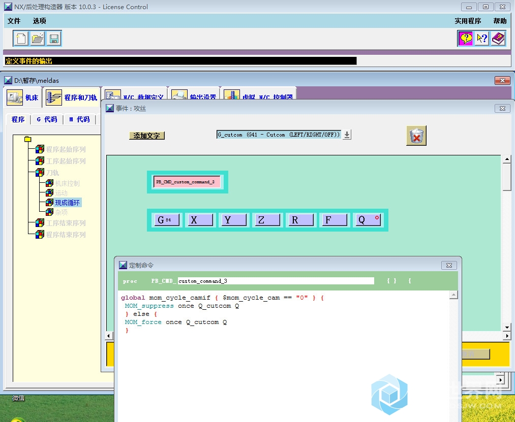

要实现很简单哈global mom_cycle_camif { $mom_cycle_cam == "0" } {
MOM_suppress once Q_cutcom Q
} else {
MOM_force once Q_cutcom Q
回复 支持 1 反对 0

893011376 发表于 2020-1-4 09:44
要实现很简单哈,
说说嘛
Rank: 8Rank: 8
24
1268
论坛贡献论坛元老
17#
发表于 2020-1-4 09:50:12 | 只看该作者
语句已经回复了

 楼主| 发表于 2020-1-4 10:02:38 | 只看该作者
是不是这样的,还是输出0啊

发表于 2020-1-4 10:05:54 | 只看该作者
a123411227 发表于 2020-1-4 10:02
是不是这样的,还是输出0啊
meldas.rar (32.11 KB, 下载次数: 48) 刚刚给你改的,UG12。
