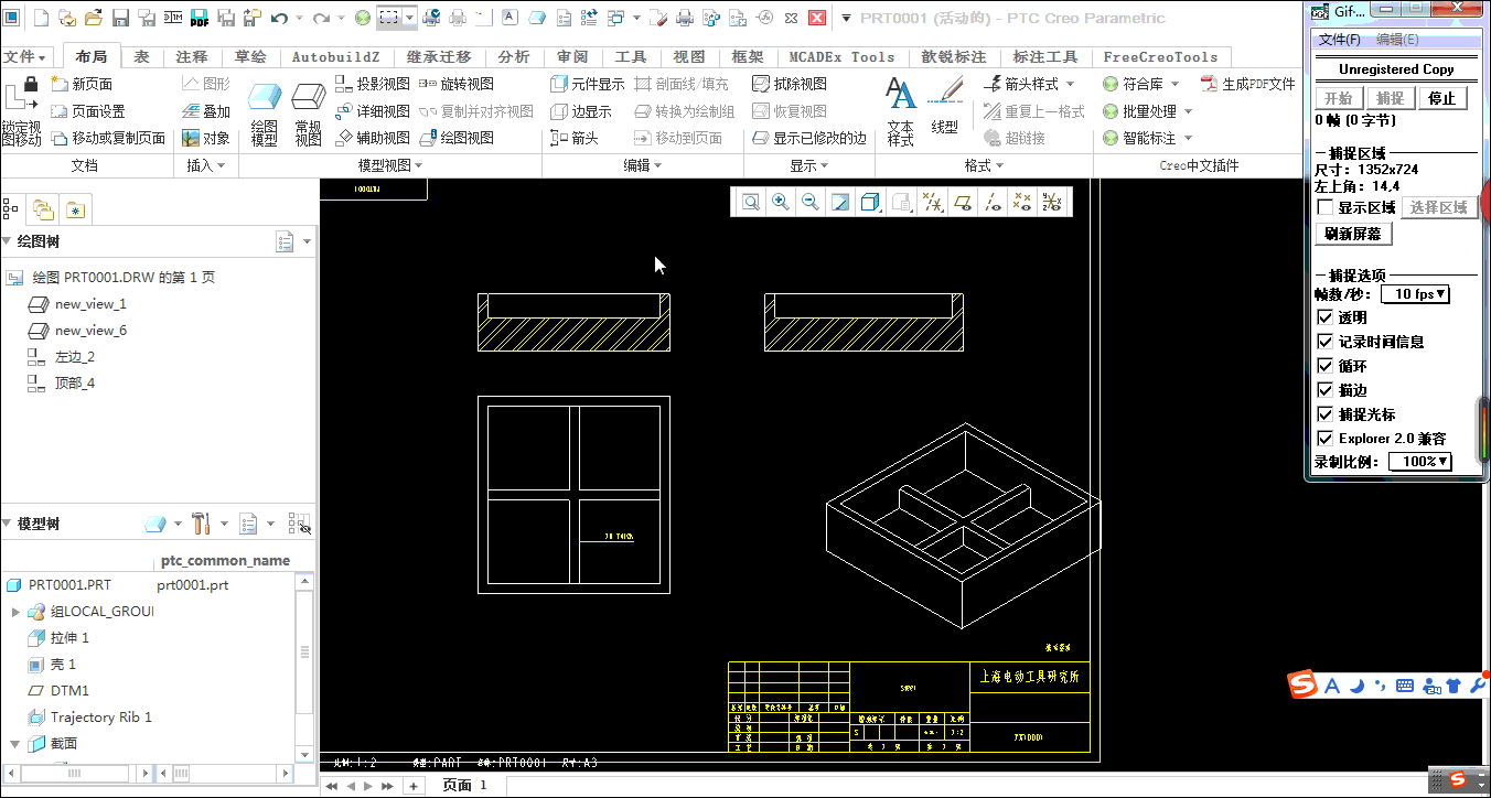

creo工程图中遇到纵向剖切筋,GB规定做不剖处理,我们只能用工程图草绘封闭线填写剖面线处理:

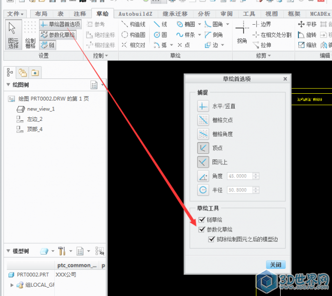

注意草绘前一定动要先按下图勾选好参考:
