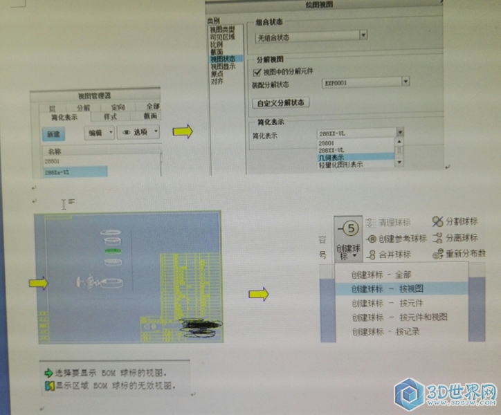

建模在一个装配体中,有两组“简化表示”装配,想各出简化装配,但是绘图视图中选择有一个简化表示后,球标不能标。求大神帮帮忙!

在绘图中选择爆炸图中的全部目标元件(需要按住‘Ctrl )键实现多选),接着右键单击,弹出一个快捷菜单,从该快捷菜单中选择“创建BOM球标”命令,从而在爆炸图中创建BOM球标,
creo3.0工程图中自定义国标球标(图文教程)
