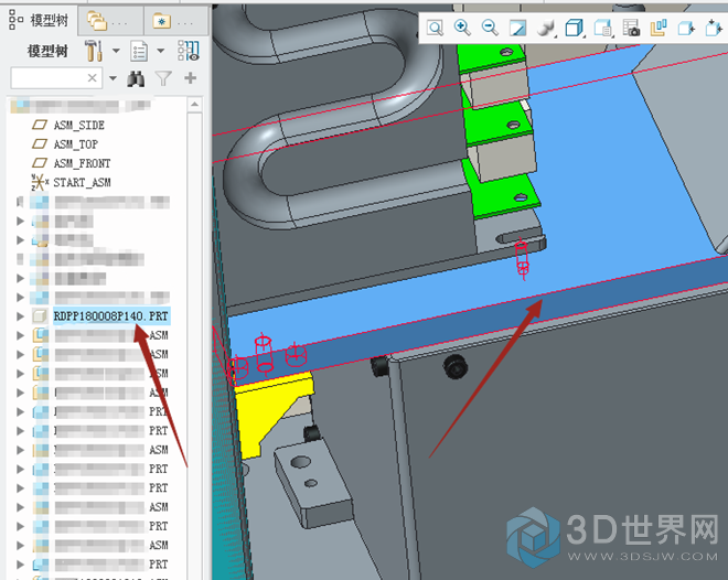

[求助] 求助各位大神,已隐藏零件还能看得见,这是哪里出现问题了,该如何处理,谢谢!

隐藏后,鼠标划过在模型树上该模型时,模型也会显示轮廓。如果隐含,就不一样了,模型树上都不会有了。
