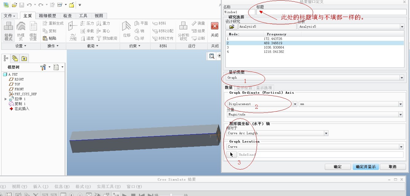

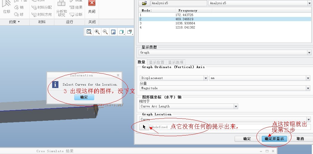

刚才使用有限元分析里,有出现与课本就所描叙不一样的情况,就是说 Graph 曲线运用时,点那个 Graph Location 下复选框下的黑色箭头图,出不来相对就的预览对话框图片供选择 Curve. 要怎么处理可以有那个可供选择的对话框。
谢了!
请教牍主帮忙解决下!
详见附件图片
谢了!

从proe5.0开始,这个功能已经发生变化,得选取需要显示的参照。

路径与文件名不能有中文等
