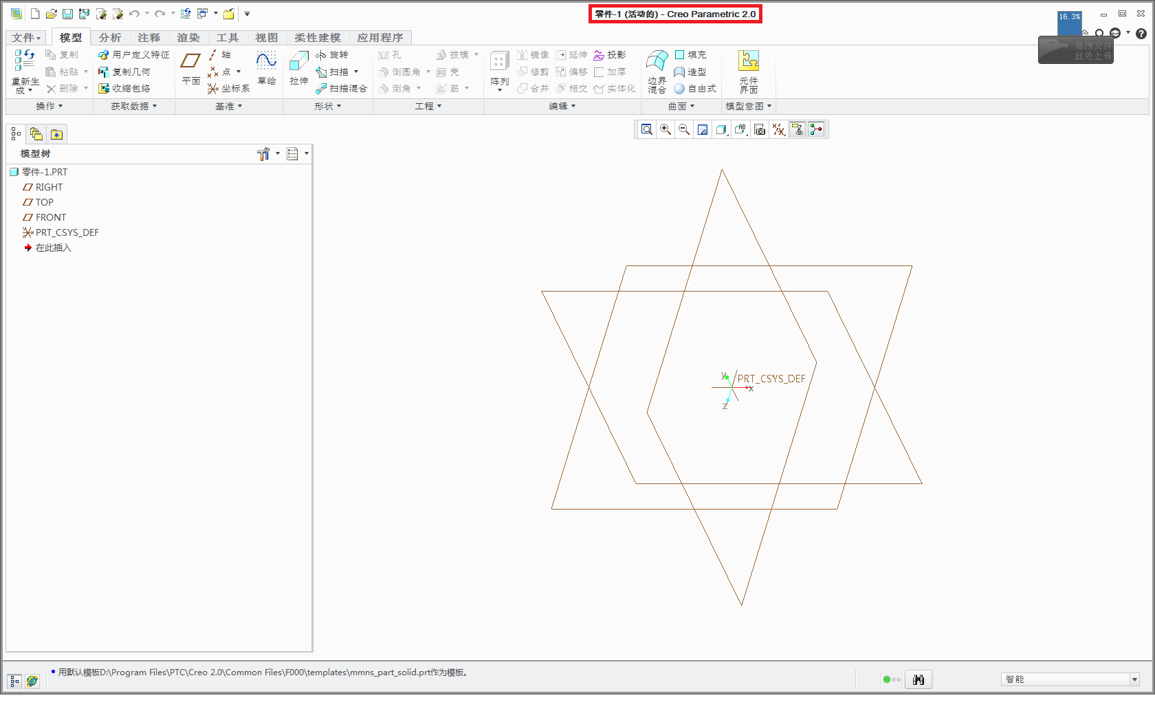

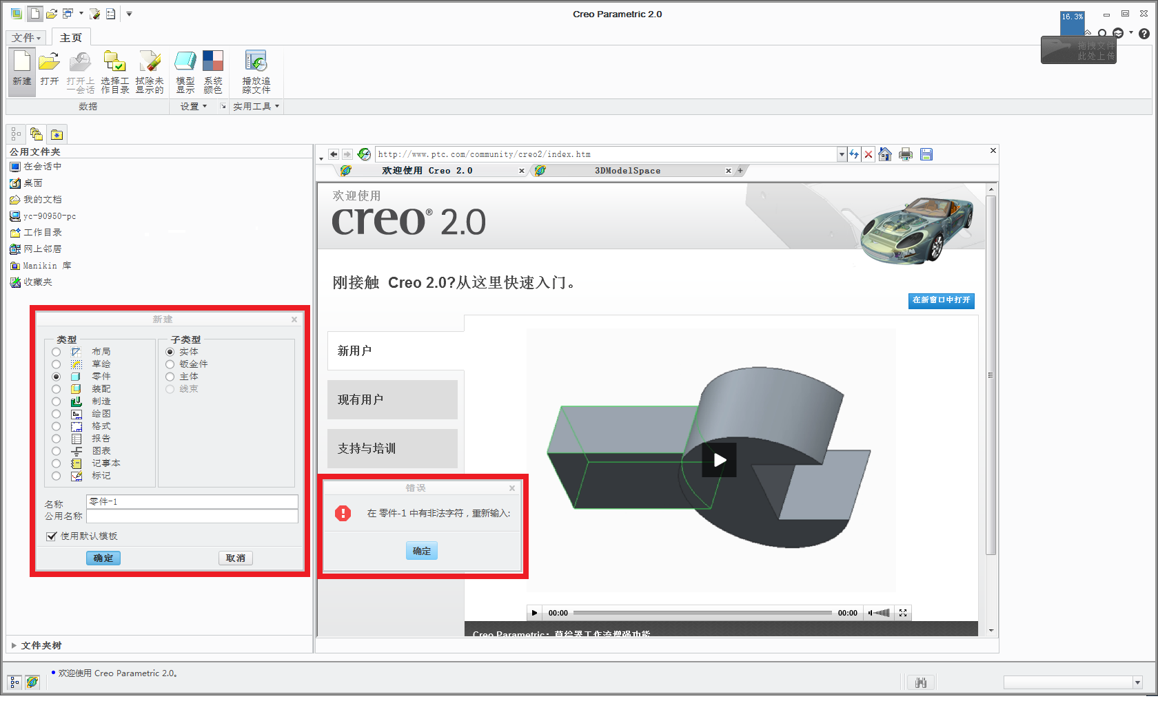

如果不更改配置文件却输入中文文件名,则系统会提示“……有非法字符,重新如入”(见图一),说明系统此时不能直接采用中文命名文件。图一、更改配置文件前
但是,如果在配置文件中增加隐藏参数(在”配置编辑器“中用”查找“是找不到的)creo_less_restrictive_names,并将其值设置为yes后,就可以直接用中文命名文件(见图二),或者用中英文混合的方式命名文件(见图三)。图二、更改配置文件后采用中文名
图三、更改配置文件后采用英文与中文混合命名文件
请问老大,在creo2.0 F000中,有没有什么方法,不设置隐藏参数creo_less_restrictive_names,但可以用中文命名文件?
