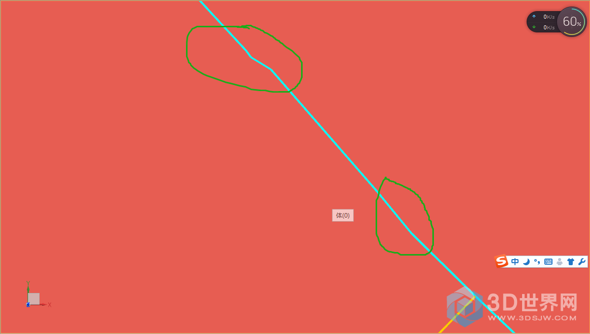

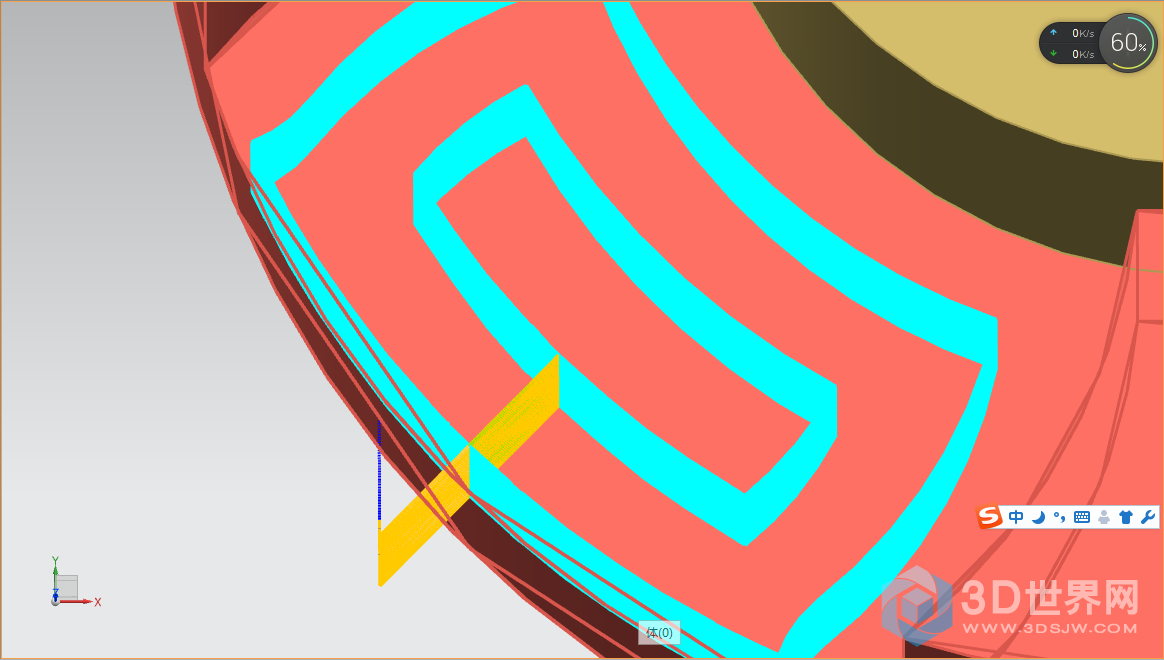

UG10.0编程,明明是一整个圆弧,为什么刀路出来会怎样不整齐呢?
求大佬们帮忙解答。

有的时候有这样的问题,一是公差,二是不要选加工区域。用裁剪边界。

第一种是调整公差,打小一点。第二种做个辅助体延伸出来(最好加个边界裁剪掉)

干出来不影响加工效率,不过切,不影响光洁度就可以了,你不会有强迫症吧
