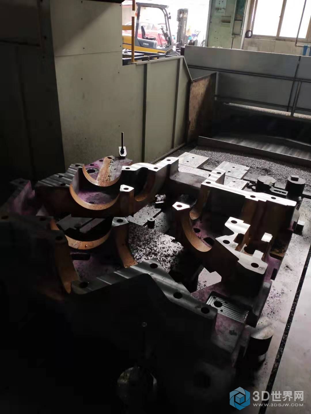

说得对,我们做出来就是超差0.015。上下2个面平行度0.02,这么大一个东西上龙门磨床磨出来都是0.03,还是被开处NGR,不良单,还有20件,下个月10号要做完难搞,头痛

这个管工艺的担责,不能加工到的精度可以跟客户商量降低要求,或者直接不做这个单子。现在烂在手里了。
那帮管设计不管加工的人太理想化了。

看看你們的機台驗收標準通常一米要求精度0.01都是超差,除非機台有加裝光學尺。
在機台公差以外想要加工機台本身精度以下的尺寸根本是天方夜譚。
這樣的單貴司敢接真是吃了豹子膽。

现在就是这个情况,关键开粗十几件了

看你是民族意志在作祟,上3次元驗證,一翻兩瞪眼牛皮不是用吹的。

已经上过三坐标了
