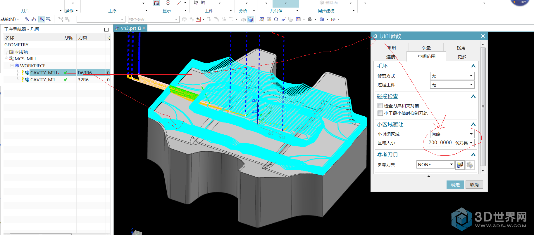

既然已经知道识别不到。 就手动加一刀呗

 楼主| 发表于 2019-11-1 15:36:06 | 只看该作者
b4585830 发表于 2019-11-1 09:34
既然已经知道识别不到。 就手动加一刀呗
看来只能如此了

华夏帝国 发表于 2019-11-1 09:12
你ug建的刀中间是有切削能力的,而你实际用的刀中间是没有切削能力的。幸好你切削的不深,不然顶刀了
额应该是这个原因

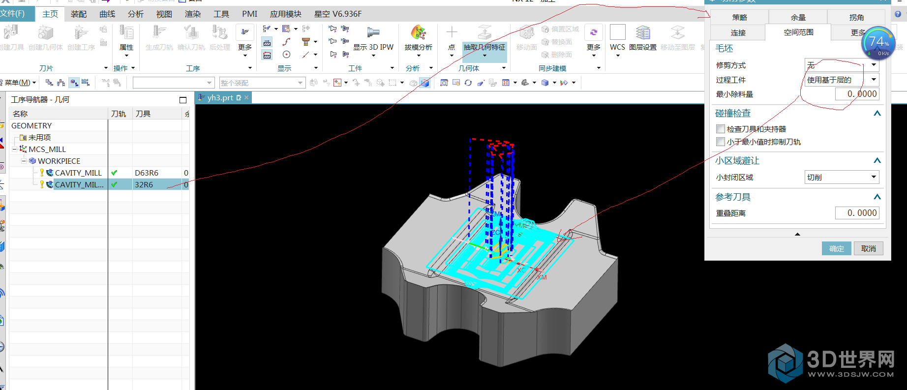

13516370114 发表于 2019-10-31 16:03
基于层试过 二粗中间也没刀路
看图
点评
嗯 谢谢 大概明白这个意思了  发表于 2019-11-3 08:57

CAM小菜 发表于 2019-10-31 14:16
设置最小进刀斜线长度,这个区域这个刀具就不要进去了,刀具不具有中心切削能力,本来就不合理,如加工深些 ...
大师正解

用小刀,或者二次开粗的时候做个辅助体
