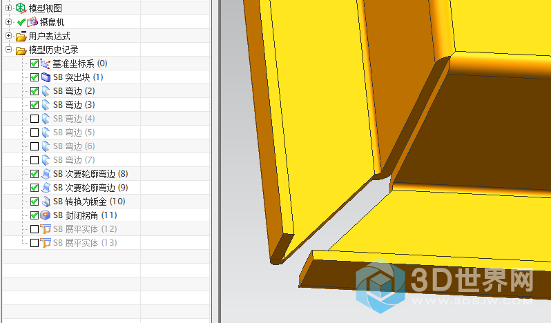

楼主: dianechan
[已回复] 怎么把两条边连接成R角

 楼主| 发表于 2019-10-16 14:00:38 | 显示全部楼层
704456350 发表于 2019-10-16 13:57
替换面→边倒圆角,10秒搞定
我要在钣金模块里面完成。不是建模哦。如果我在建模模块里完成我展不开这个钣金件了

发表于 2019-10-16 22:37:01 | 显示全部楼层
轮廓弯边
141
5735
5735
发表于 2019-10-17 07:42:18 | 显示全部楼层
突出块后,直接用轮廓弯边,轮廓弯边里面有个选项是斜接角的

发表于 2019-10-17 11:17:01 | 显示全部楼层
我做了一下,大概就是这么大情况吧
大概是这样吧
大概是这样吧

 楼主| 发表于 2019-10-21 15:51:24 | 显示全部楼层
海獭宝宝 发表于 2019-10-17 11:17
我做了一下,大概就是这么大情况吧
谢谢大大{}
