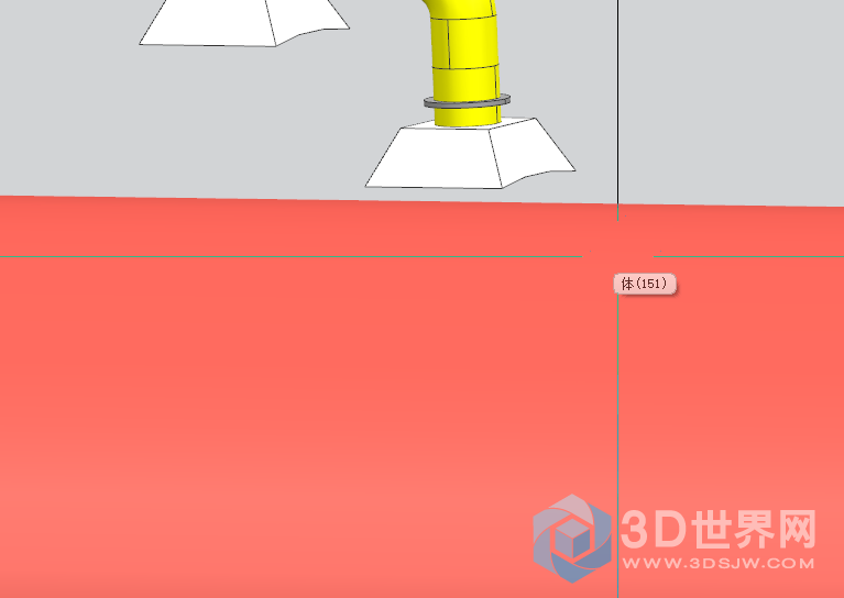

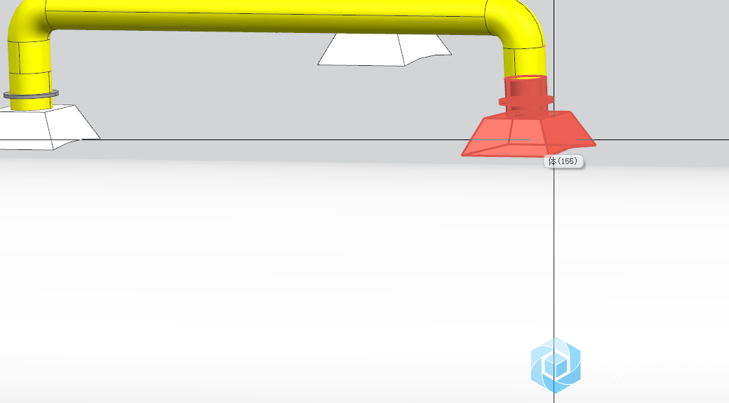

求解 UG两个体如何约束呢 求大神 或者体怎么变为装配工件呢

新建组件-起个名-确定-选择一个体-确定,重复操作选择另外一个体。两个题就变成原文件的两个子件了。

发表于 2019-10-15 09:39:24 | 显示全部楼层
可以将两个部件分别导出,然后再创建装配图,使用约束工具约束。

 楼主| 发表于 2019-10-15 10:22:09 | 显示全部楼层
不能在装配图里面转换为装配部件吗

 楼主| 发表于 2019-10-15 14:46:36 | 显示全部楼层
我新建组件保存了 可是没有看到文件啊
