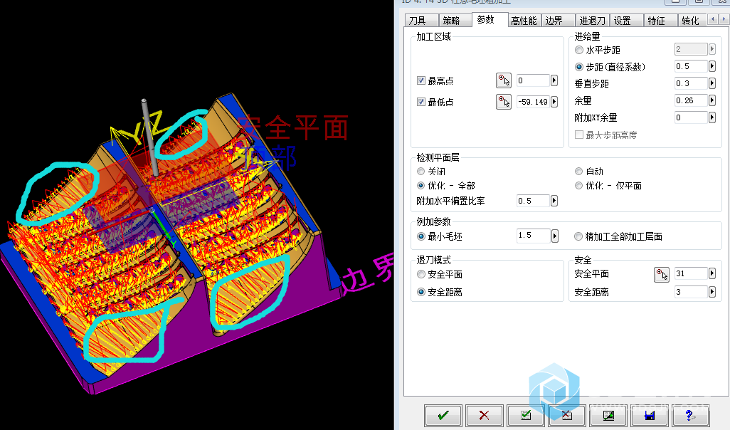

  怎么设置才能让hypermill  再次开粗的时候才能去掉很多没有必要的刀路
  最小去除毛坯也给了1  就是出来很多多余的刀路  求助啊

发表于 2019-10-8 17:43:53 | 显示全部楼层
二次开粗有设置前一工序开粗出来的结果吗?

发表于 2019-10-8 20:02:52 | 显示全部楼层
优化粗加工

 楼主| 发表于 2019-10-10 18:28:41 | 显示全部楼层
有的  参考上次剩余毛坯

 楼主| 发表于 2019-10-10 18:29:19 | 显示全部楼层
试了优化粗加工 感觉比任意粗加工更费时间 不知道哪里的参数问题

 楼主| 发表于 2019-10-10 18:34:17 | 显示全部楼层
图示  10MM  开粗过按理说圈中不应该再有刀路  但是还是有 最小毛坯已经1.5了 还是出来很多多余的刀路

 楼主| 发表于 2019-10-10 18:43:07 | 显示全部楼层
图示  刚才没有传成功
图示
图示

发表于 2019-10-11 08:01:23 | 显示全部楼层
不行可以试试使用边界线来限定

 楼主| 发表于 2019-10-11 10:02:05 | 显示全部楼层
tgw167 发表于 2019-10-11 08:01
不行可以试试使用边界线来限定
边界限定是可以但是复杂的东西工作量就有点大了
