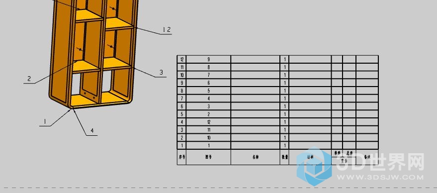

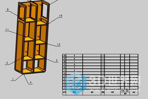

图档是用ug建模导出X-T,再直接打开,获得的装配图档,问题:零件1与零件3是同一个零件,数量如何变成2个啊?

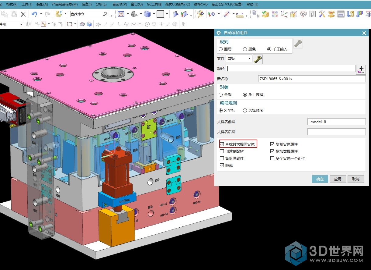

1.X_T不要用直接打开的,用导入的
