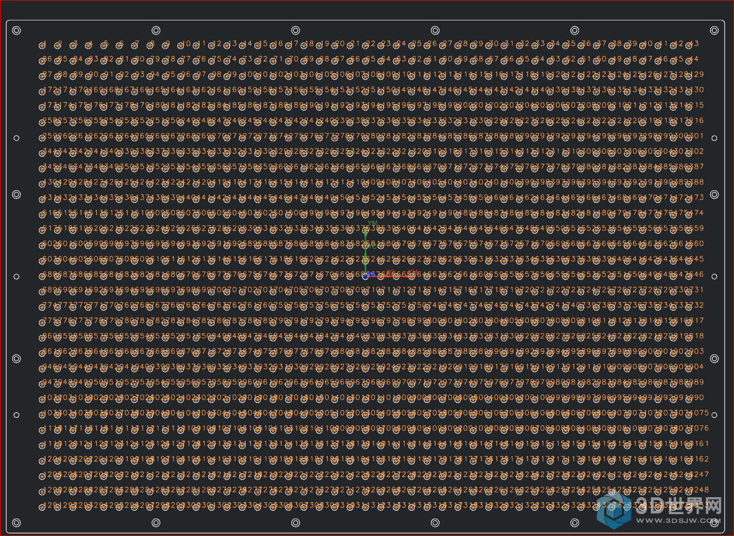

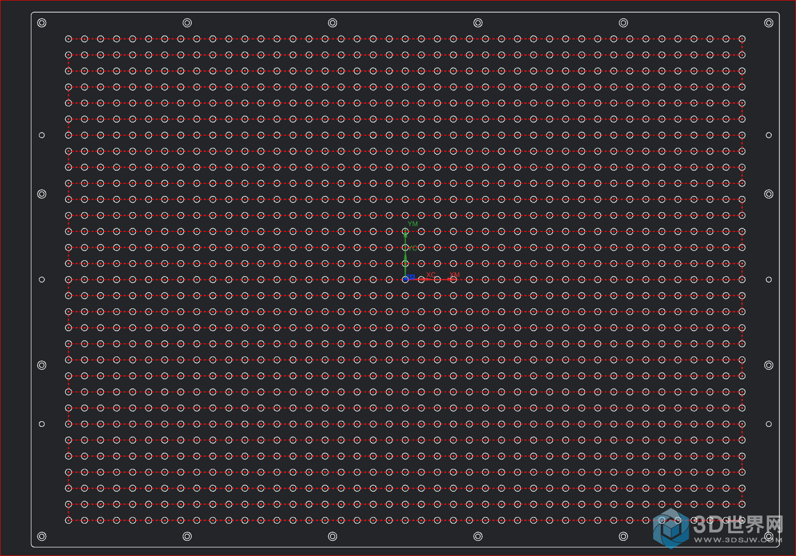

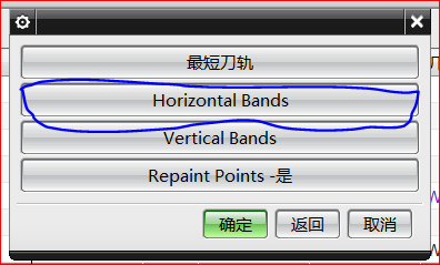

我来解答楼主的问题 其实这问题很简单     也不必刻意去排序,日常加工中如果不是有夹具间的干涉最短刀轨 就够用了。 好看的刀路不一定是最安全 效率最高的 。        如果一定要排的整整齐齐还是可以办到的 ,ug的功能很强大,但是好多东西要自己设置,只不过有时候找不到地方罢了。
   其实这个小技巧说穿了一文不值,还有这么多人捂着不说,故作高深,冷嘲热讽的,又不是什么高深的技术 。呵呵.   不废话了直接上图
   水平带  用两条直线把你要加工排序的那一排孔夹在中间 完成后就自动按升序或降序排好了
   然这只是钻孔排序的一种而已, 还有其它方法可以实现。

兄弟,在哪里调出这个界面?

选择孔 优化 确认。然后就有最短刀轨什么的。
