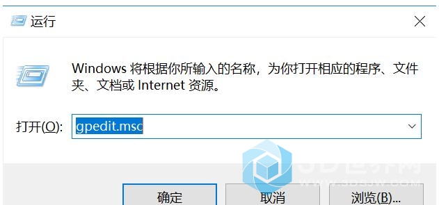

1.      存档服务器上,开始-----à运行,输入gpedit.msc

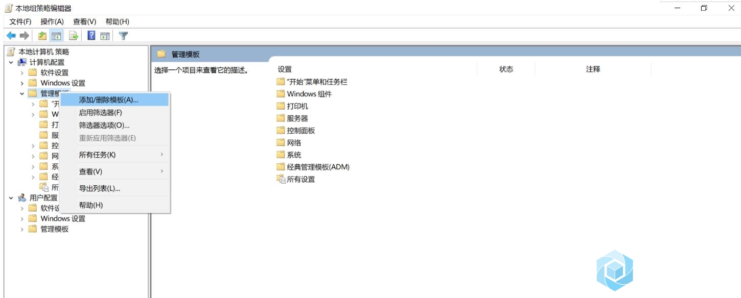

2.      计算机配置-----à右击管理模板,选择添加/删除模板

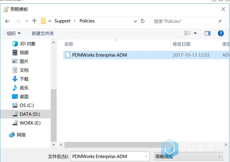

3.      单击添加以加载策略模板,点击添加,浏览至SOLIDWORKS 安装DVD 的\SWPDMClient\support\polices 文件夹,然后选择PDMWorksEnterprise.adm 模板。
