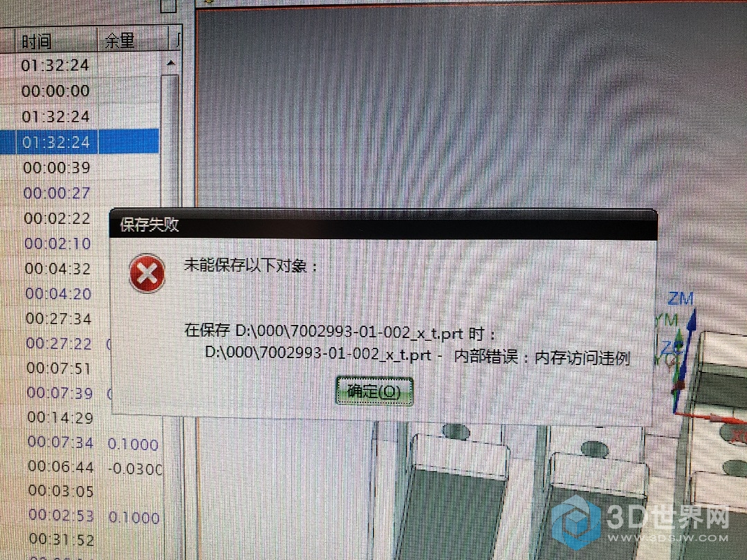

今天好几次出现这个内存访问违例,图档就保存不了了,然后窗口里面其他编好的图档都打不开了,报警遇到空指令,有没有解决办法

我一般重新进入建模,然后保存,CTRL+S,不行就另存为。。目前为止都可以

切到建模板块 把最近修改的体  移除参数 就可以保存了

之前用6.0也出现过这样的问题,跟二楼一样处理的,后来换了10.0就没出现过了。

C:\Users\Administrator\AppData\Local\Siemens\NX100\DialogMemory.dlx干掉它就OK
