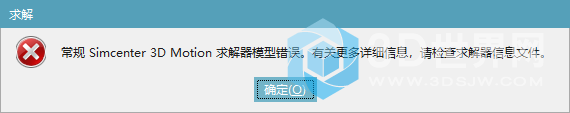

发表于 2019-7-31 11:14:56 | 显示全部楼层 |阅读模式
1847运动仿真求解器模型错误,更换其他两个求解器后尝试,仍然错误 ,不知道怎么解决,大佬帮帮忙,谢谢
122
122
 楼主| 发表于 2019-8-2 17:13:00 | 显示全部楼层
长无流 发表于 2019-7-31 11:38
上图,一般是给定的运动副条件冲突,多余。
问题解决了,是运动副在建模里面,没有求和导致的,不是软件问题,是自身操作问题,谢谢啦!

发表于 2019-7-31 11:38:23 | 显示全部楼层
回帖奖励 +5 G币
