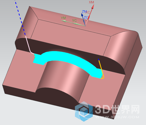

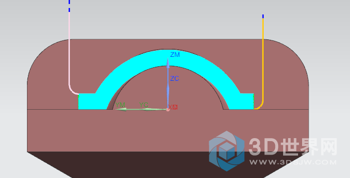

 楼主| 发表于 2019-7-17 17:23:02 | 显示全部楼层
色克里夫 发表于 2019-7-17 14:33
先用区域爬上面,能爬多少就爬多少,然后下面的爬不了的就用等高里面的边界来修就可以了
如果是没有底面得话,只选R相邻得2个面就可以到底,但是要过切底面
理论上这个刀路应该要刀底面得,只会留一个刀具半径,但现在留得是直径。
不知道是什么原因。
如果是多个刀路得话,也只会加工刀具半径的那个高度

 楼主| 发表于 2019-7-17 17:23:35 | 显示全部楼层
撸个串喝个酒 发表于 2019-7-17 15:23
大哥,不远底面肯定清不到位的,底部不加工可以抽个面出来,留个余量就好了,
选底面是会又多余的刀路的/

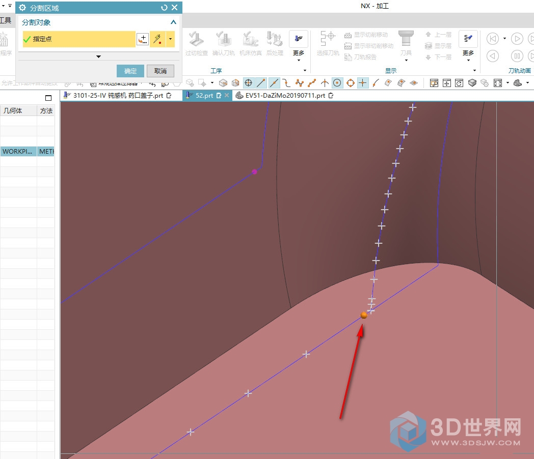

发表于 2019-7-17 19:24:59 | 显示全部楼层
qq3157* 发表于 2019-7-17 17:23
选底面是会又多余的刀路的/
问题就是你没有选底面。多余区域可以修剪的。最终效果:
效果
效果
1.把底面选上,再进入切削区域:
修剪区域
修剪区域
2.把重新生成的区域删掉2和3:
将重新生成的区域2、3删除
将重新生成的区域2、3删除
3.分别选点修建两侧多余区域,重算就完事了:
修剪区域1
修剪区域1
选点修建区域
选点修建区域
197
2592
2592
