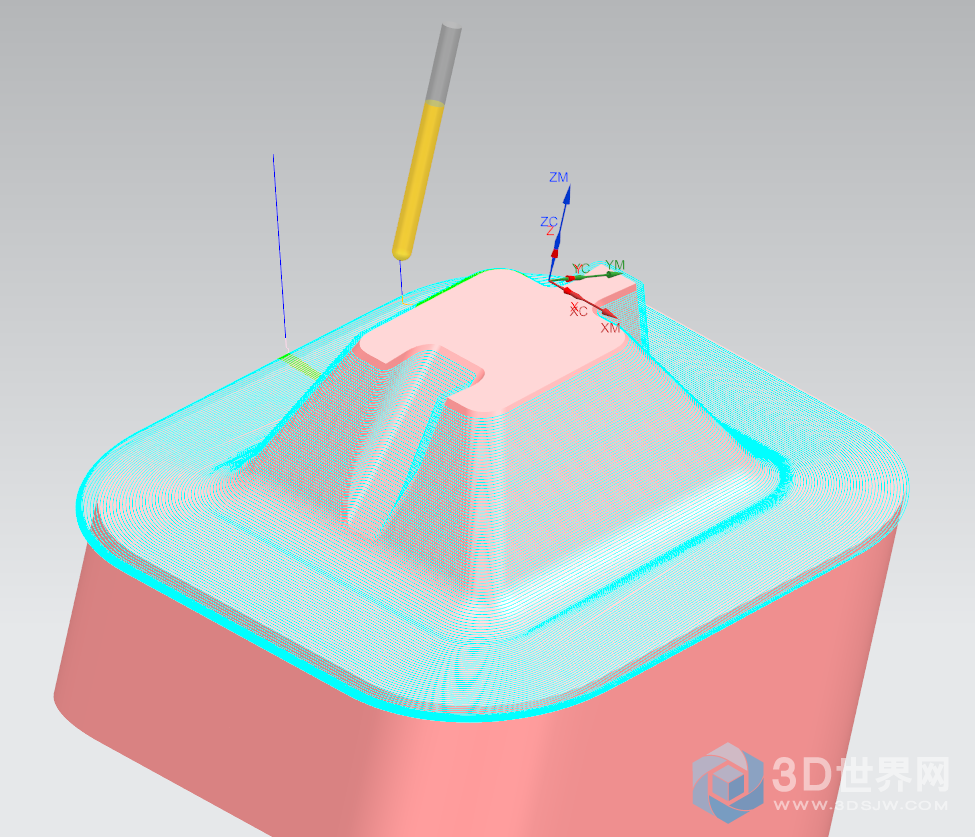

[分享] 这个图如果是你,该怎么编刀路?

进退刀没改不影响Z轴位置,深度轮廓,引导曲线,流线都能做,还有更多的方法
曲面可以尝试下,看行不行?

 楼主| 发表于 2019-7-3 22:46:43 | 只看该作者
曲面可以尝试下,看行不行?
我用流线做了下,过切,可以把你做好的图档发给我一下吗,谢谢

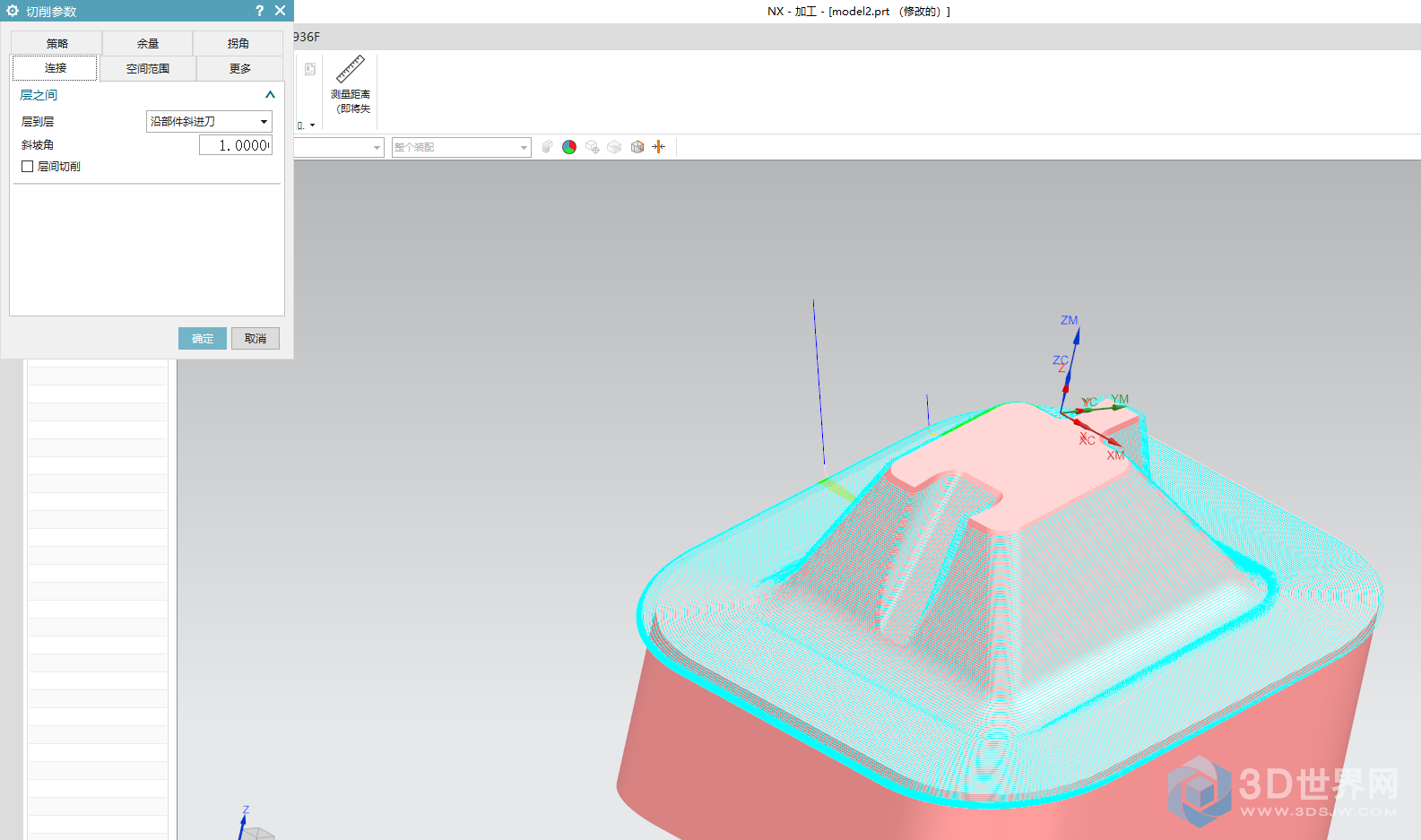

14#
发表于 2019-7-3 23:15:42 | 只看该作者
我用的是1872高版本的,高版本的直接用引导曲线就可以实现螺旋的刀轨就是图4那个,螺旋的就是引导曲线,比较完美,等距的..刀纹出来也好看..旧版本的我没装呢~
等高的可以实现,论坛里面也有放出这个教程的,你找下?
流线,曲面是其他方案...

16#
 楼主| 发表于 2019-7-3 23:34:00 | 只看该作者
topckey 发表于 2019-7-3 23:15
我用的是1872高版本的,高版本的直接用引导曲线就可以实现螺旋的刀轨就是图4那个,螺旋的就是引导曲线,比较 ...
论坛里的教程不完程,有个关键步骤跳过去了
