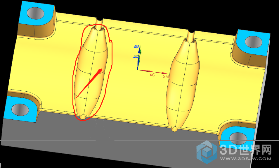

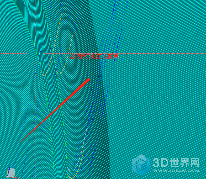

模具2个曲面,不分开编程的情况下,怎么保证模具的尖角。 机床差一些的机器 把 模具尖角铣成圆角了

为什么不分开编呢?分开编用同一把刀在同一程序组里,出来一样在同一条程序里。也可以保证刀具的一致性啊。而且你这个胶位很浅啊,不需要陡峭和非陡峭分开的。

发表于 2019-6-27 19:06:41 | 只看该作者
分开加工啊,在夹角出延伸曲面,保护起来,论坛里很多大神不都是这么搞?

分开可以编 就是想问问 有没有类似 Cimatron e的尖角保护这种功能

兄弟,你好!希望我罗工的回答对你有帮助:兄弟想法超群啊,又想不滚圆,又想一起锣到位。只有一种方法能做到,那就是牧野机及其他全进口机床能做到。做出来口子也还是很利的。

建辅助体保护!
