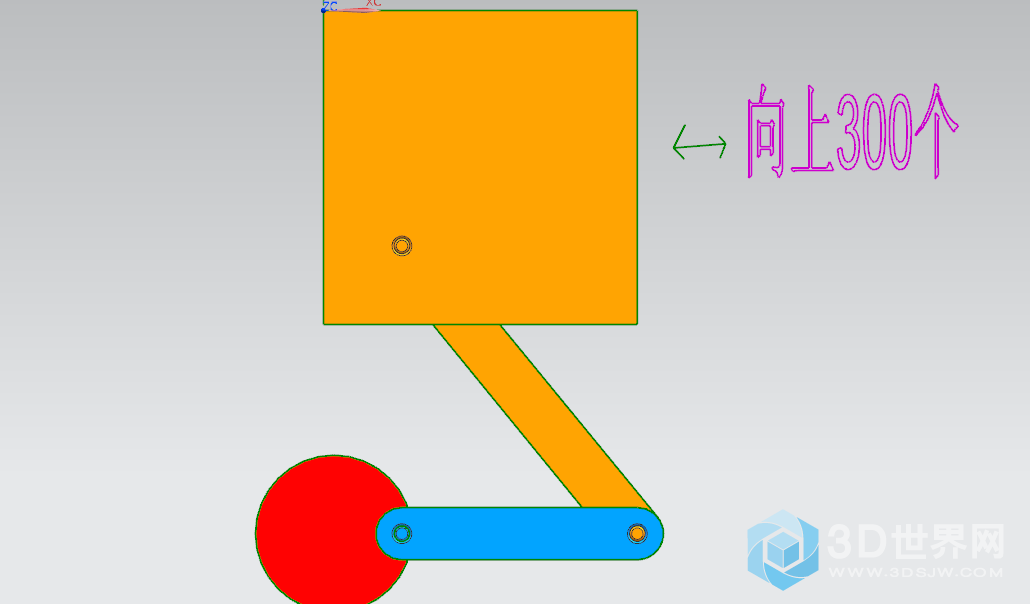

[求助] 大佬们这个咋搞.

发表于 2019-6-4 11:20:09 | 只看该作者
你想让它怎么运动?初步看你的连杆结构好像不对。

 楼主| 发表于 2019-6-4 14:49:08 | 只看该作者
上面的板向上300个....第2个轴平移运动    第一个轴跟着圆转

发表于 2019-6-4 15:08:18 | 只看该作者
你想让它怎么运动?初步看你的连杆结构好像不对。你的连杆应该在外面

 楼主| 发表于 2019-6-4 15:10:06 | 只看该作者
我才刚学.搞不懂.

发表于 2019-6-5 09:37:49 | 只看该作者
你目前的连杆根本动不了,首先你的连杆没有固定的位置,就是基体,然后连杆又没有移动滑槽,如何平移?你可以用一个连杆,直接连接在轮盘上,偏心量150,这样你的平板就能移动300了。不需要2个连杆,不知道你是出于什么考虑要用到2个连杆。
