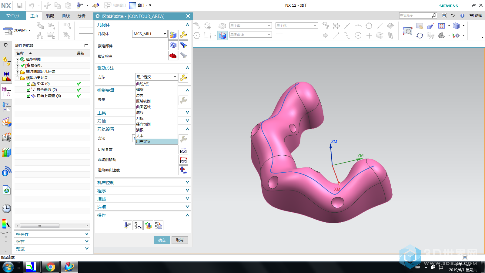

这个帖子的模型,http://www.ugsnx.com/thread-205946-1-1.html
重复时发现我的UG的CAM中,驱动方法那里,没有沿引导线的功能。
NX 版本        NX 12.0.0.27

发表于 2019-6-1 17:21:30 | 只看该作者
加变量
UGII_CAM_ENABLE_AREAMILL_SPIRAL=1,
UGII_CAM_ENABLE_GUIDED_CURVE=1

发表于 2019-6-1 19:22:58 | 只看该作者
按楼上说的做,就可以有

 楼主| 发表于 2019-6-3 11:15:11 | 只看该作者
★潇洒★ 发表于 2019-6-1 17:21
加变量
非常感谢
