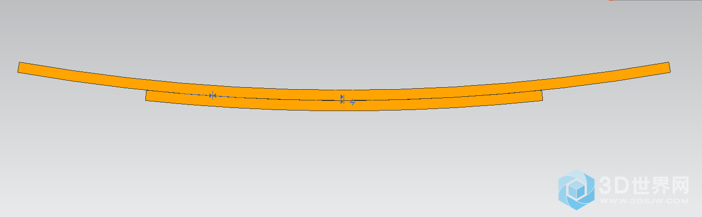

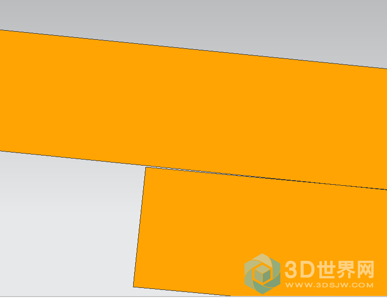

求助大佬,直接上图
请问怎么才能解决装配约束的问题,我试过很多方法总是不能完全接触,放大看就看得见
27

发表于 2019-4-29 16:15:14 | 只看该作者
实在不行  TOP-DOWN设计,装配约束都不用

发表于 2019-4-29 15:24:38 | 只看该作者
显示调节成精细

 楼主| 发表于 2019-4-29 15:36:49 | 只看该作者
大佬能详细说下吗,万分感谢

 楼主| 发表于 2019-4-29 15:42:14 | 只看该作者
游戏守护者 发表于 2019-4-29 15:36
大佬能详细说下吗,万分感谢
是这个吗

 楼主| 发表于 2019-4-29 18:36:10 | 只看该作者
好的,去了解下
