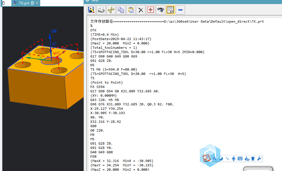

ug镗孔,怎么设置后处理,怎么在镗刀到底后退下在退刀,那帮忙看下,谢谢!

这个简单,镗孔就是钻孔的程序,你只要主轴定向再装刀,这样才还确定退刀方向,如果默认的退刀方向给你装刀方向不一样的话用 I J控制就可以了

后处理出来,Q值跟R值一样的,而且只有第一个孔有Q值,这个要手动改吗,还是后处理问题

这个是格式
