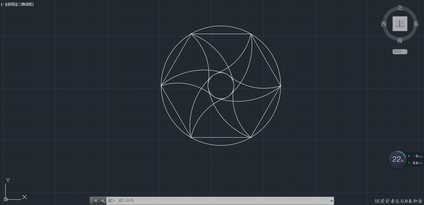

是这么做的么?

发表于 2020-4-7 20:27:40 | 只看该作者
用cad参数化画会比较快

发表于 2020-4-9 22:34:45 | 只看该作者
看看是不是这样的呢?(3D-SW-小石坝能不能和我说句话呢?找您问一个问题,我的QQ36806311)

发表于 2023-3-13 10:11:06 | 只看该作者
是不是这样

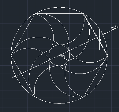

发表于 2023-3-14 10:38:01 | 只看该作者
以斜边镜像Ø25的圆,3点画圆,两点相切、一点穿透,剪裁,阵列,标注,完事

发表于 2023-3-15 16:35:48 | 只看该作者
好多画出来的啊,楼主不点评一下画的对不对?

发表于 2024-2-7 17:32:27 | 只看该作者

发表于 2024-2-21 15:03:58 | 只看该作者
哥,你是怎么想到以斜边为镜像线的?

发表于 2024-2-26 14:08:31 | 只看该作者
yefei520 发表于 2013-10-11 21:51
用UG搞很容易吧!不过那两个A.B尺寸是多少?
用ug搞不要A,B尺寸。约束好圆心,相切,相交点,草图就完全约束了
