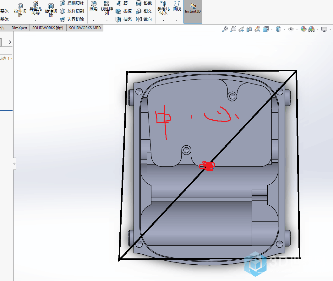

怎莫在中心创建个点,或者坐标.

抽取最大轮廓线,然后投影到平面,连接曲线,拉伸一个面,用浩强直接选择面中心线
谢谢明天研究一下
