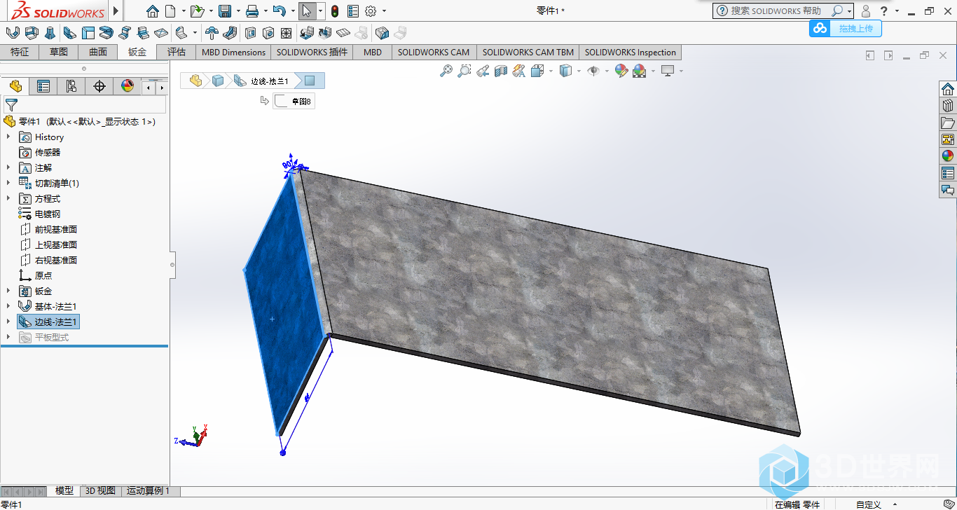

求助各位大佬,solidworks2019在使用时遇到不能正常显示材质外观的问题,如图
此钣金件已经指定了材质,但是材质外观并不能正常显示
只有当选中零件的其中一部分特征时,材质外观才能正常显示,而在相同系统环境下安装的solidworks2018则没有发现这种问题
不知道各位大佬在使用时有没有发生过这种问题

你在网上搜一下如何打开显卡,就是所谓的那个SOLIDWORKS “小金球”,需要修改一下注册表。

谢谢大佬,方法很对,解决了
