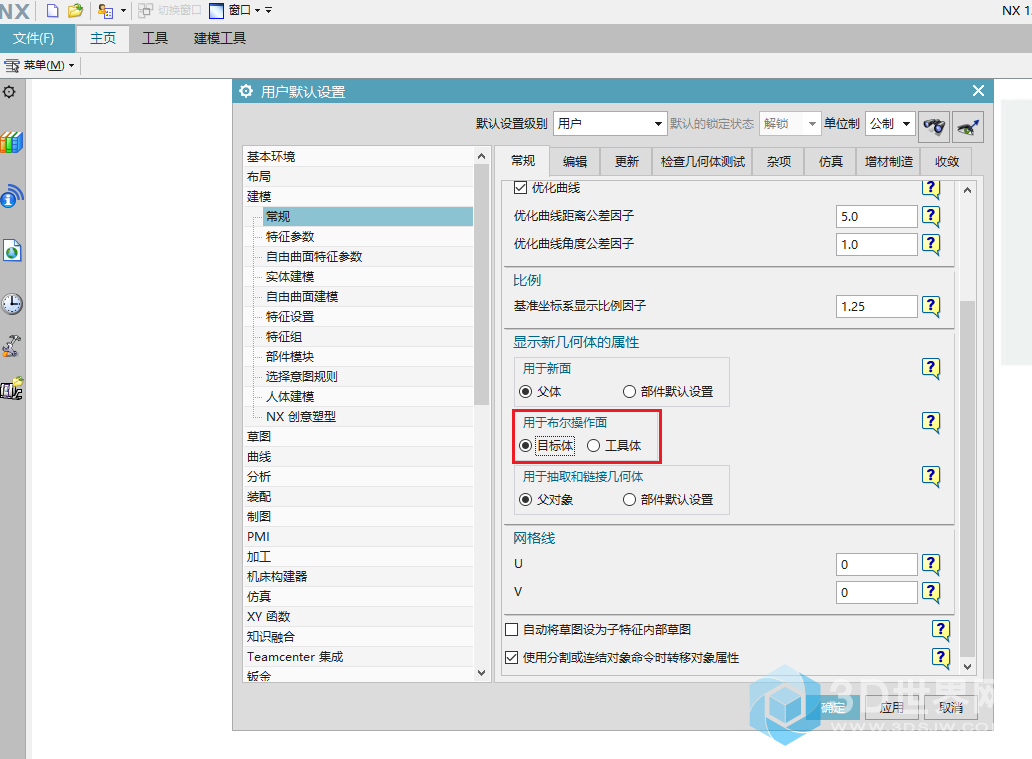

UG中求差怎么保留工具体的颜色,比如改模时候经常需要用到的,
现在重装UG 7.5,不知如何设置。

发表于 2018-12-12 17:59:33 | 只看该作者
这里改成工具体就行。

发表于 2018-12-12 17:11:34 来自手机 | 只看该作者
记得在用户默认设置里,具体位置忘记了。

 楼主| 发表于 2018-12-12 19:47:54 | 只看该作者
123咳咳 发表于 2018-12-12 17:59
这里改成工具体就行。
多谢,
