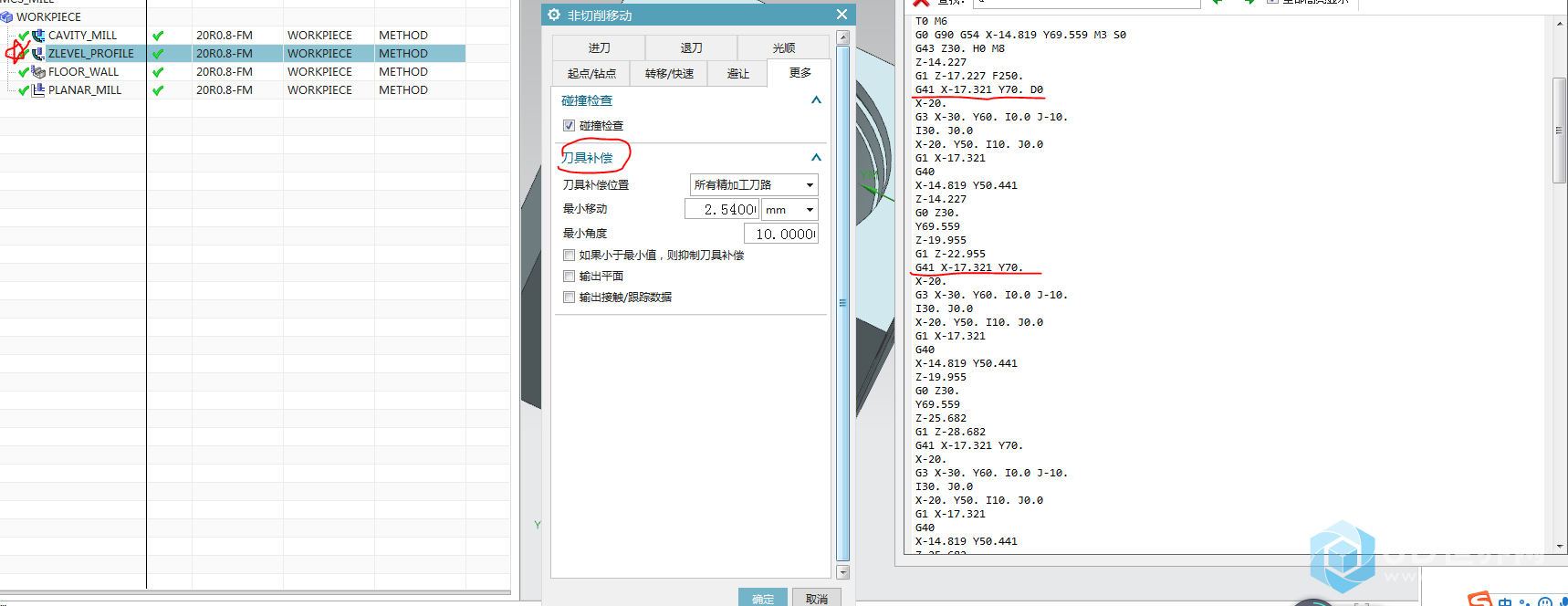

今天工作中用了下型腔铣,然后加个刀补,没有生成G41G42。再试了下面铣外形铣,并设置了刀补功能,也是没有G41的。最后试了深度轮廓铣,倒是有刀补。后处理是有G41的
作者: 一休哥2015    时间: 2018-11-22 22:15
一脸闷逼,设置都一样。面铣,外形铣,型腔铣都没刀补。

UG要走轮廓才会生成刀补,面铣 型腔铣  增加 精加工刀路就有了
作者: 13584564701    时间: 2018-11-23 10:07
刀补里的所有精加工,只是针对切削参数里添加的精加工刀路,并不用于粗加工。想要粗加工有刀补,去机床开始事件里找:wuyu:

连刀具号都没有,刀具补偿器里没有数字,d不出来的

不设刀号,也是会显示的(T0)
