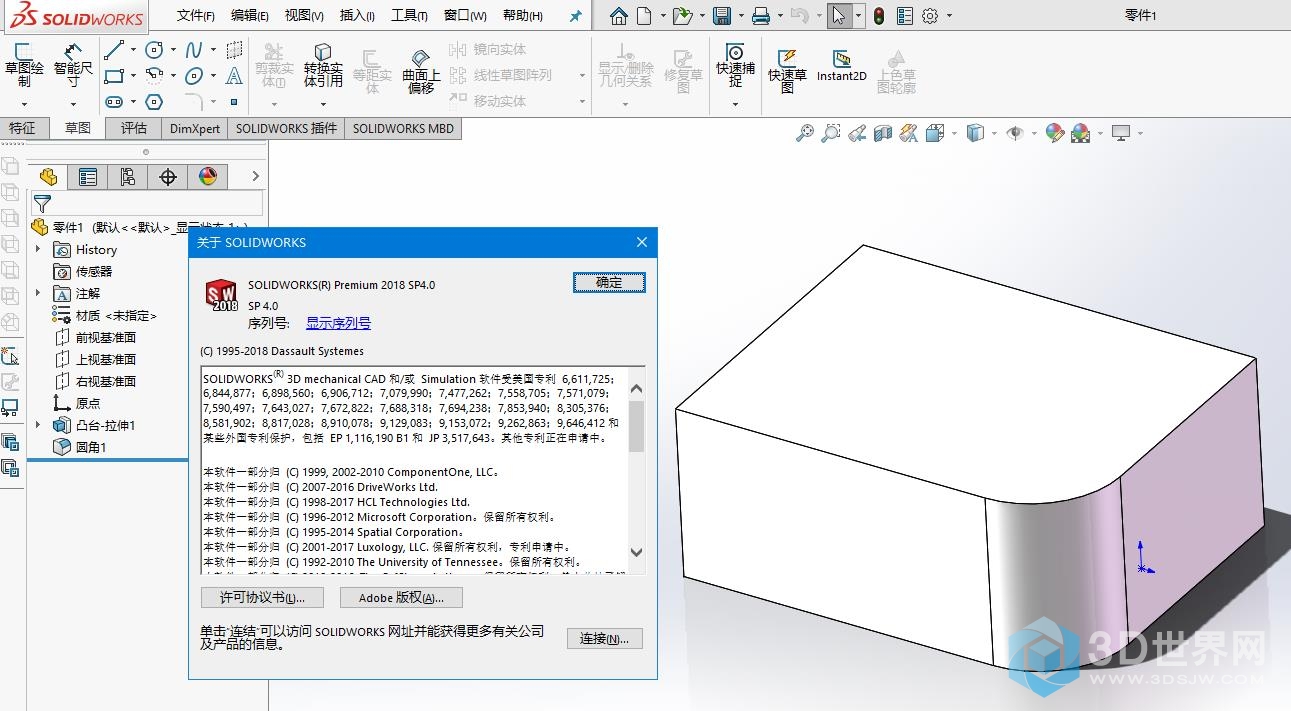

[求助] UG12.0怎么才能直接打开solidworks2018版的文件?

 楼主| 发表于 2018-10-10 20:51:45 | 只看该作者
C-罗纳尔多 发表于 2018-10-7 08:06
我不知道你是怎么操作的
我用SW2018随便画了一个图
然后用UG12.0是可以直接打开的
就是打开选择.SLDPRT格式的文件,然后就会提示“PLM”什么什么不存在什么的……就是打不开

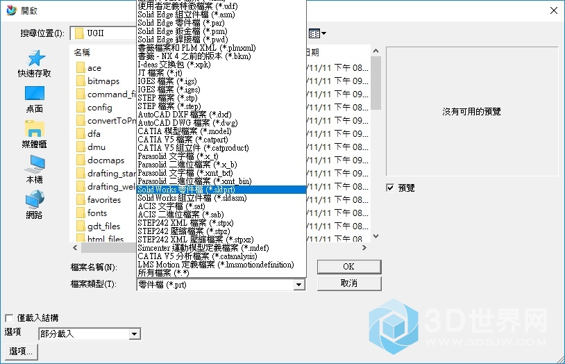

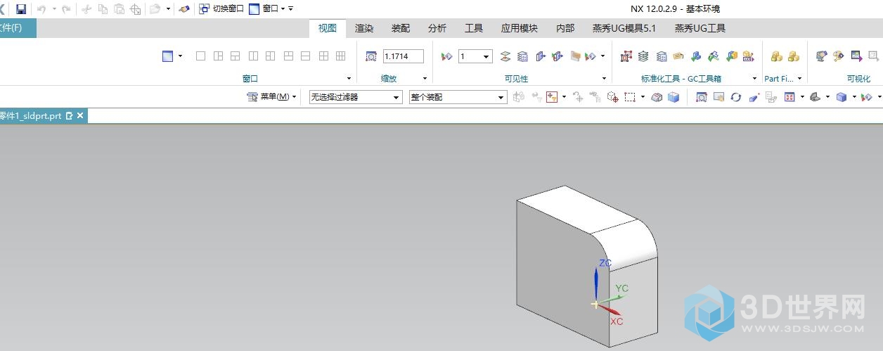

发表于 2018-10-11 08:56:47 | 只看该作者
我试了一下,UG12能直接打开SW2018的图档。不需要任何技巧,打开格式选所有格方能选中就行。

发表于 2018-10-13 10:09:16 | 只看该作者
12.0可以打开solidworks2018的文件,也可以转成x_t再导入

16#
发表于 2018-11-26 21:56:51 | 只看该作者
方寸之间* 发表于 2018-10-10 20:49
导入文件有.SLDPRT这个格式选吗?难道我用的是假的UG
這有 , 是真的 ~

发表于 2019-1-31 10:16:47 | 只看该作者
先导出通用的中间格式STP,再导入

发表于 2019-8-16 13:40:01 | 只看该作者
solidworks文件我的ug12.0也打不开,会闪退,用ug10.0可以打开
