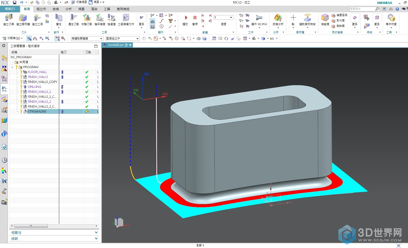

小弟还是UG编程的新手
想请问图1的提刀 该如何设定才能像是图2般一刀到底
图2是小弟用编辑刀轨删掉刀轨才完成的
有办法直接依靠设定成一刀到底吗
希望各位前辈不吝指导
感激不尽

发表于 2018-9-22 23:36:40 | 只看该作者
怎么会出这样刀轨啊没有原图不知道具体咋回事,你可以用面做检查体留0.01余量试试

发表于 2018-9-23 09:23:56 | 只看该作者
链接: https://pan.baidu.com/s/1cMaixnjk6j167YliR2jj6w 提取码: bf36
嘛勒个靶子

感谢前辈指导
不过选了MCS没有选WORKPIECE的话因为没有指定胚料跟零件
所以做刀轨模拟时他会一直显示我没有胚料
有改善的方式吗
感激不尽!

发表于 2018-9-23 21:31:33 | 只看该作者
gtzero780814 发表于 2018-9-23 15:30
感谢前辈指导
所以做刀轨模拟时他会一直显示我 ...
你在MCS下建立一个WORKPIECE不就可以了吗,然后再把这个操作放在WORKPICE下面

 楼主| 发表于 2018-9-24 12:40:52 | 只看该作者
MCS下建立一个WORKPIECE不能选零件 只能选择胚料 这样他模拟刀轨时就不能使用分析
选了零件他就跟图1一样会有提刀
不过很感谢前辈你的指导
