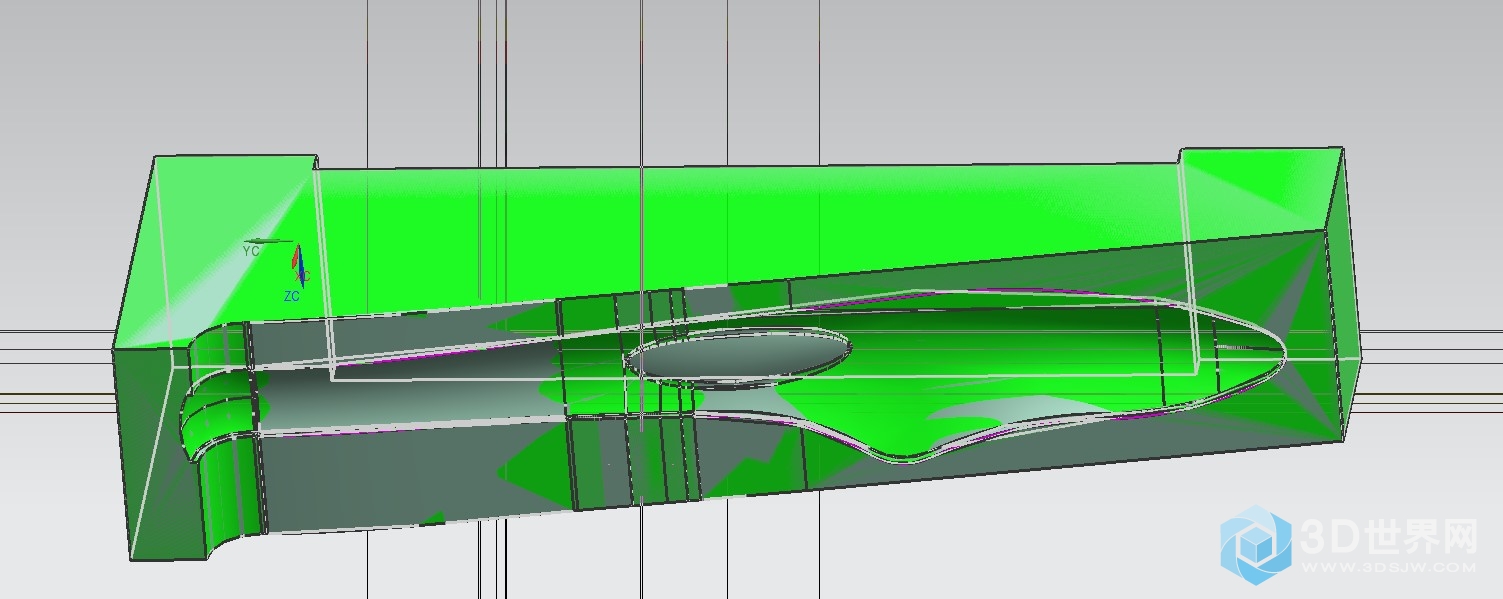

[求助] UG12.0这是怎么回事啊 会有一条一条的线求大神指导。颜色也会变成绿色的

如果你是英伟达的显卡,打开NVIDIA控制面板,把3D设置里的全局设置的平滑处理-FXAA 打开,重置UG就好了

多谢兄弟 完美解决
