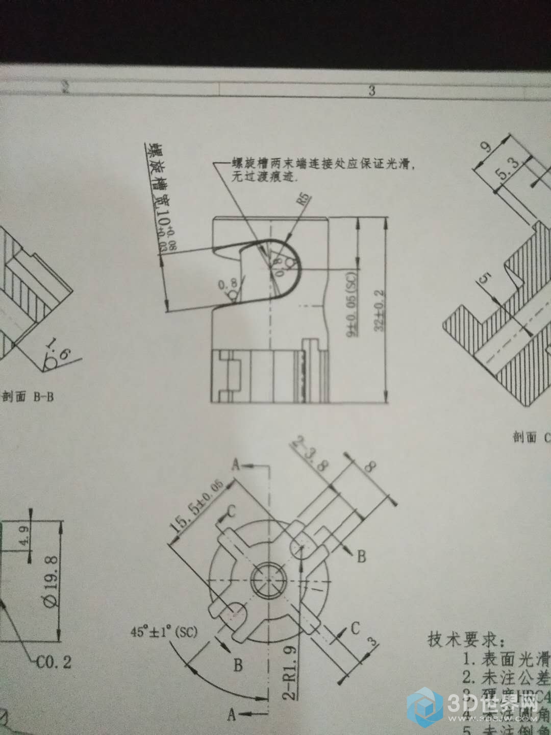

帮忙看看

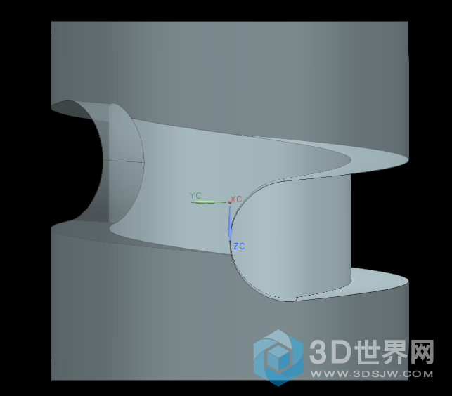

发表于 2019-3-18 13:52:06 | 只看该作者
大概弄了下,应该是这样的吧。

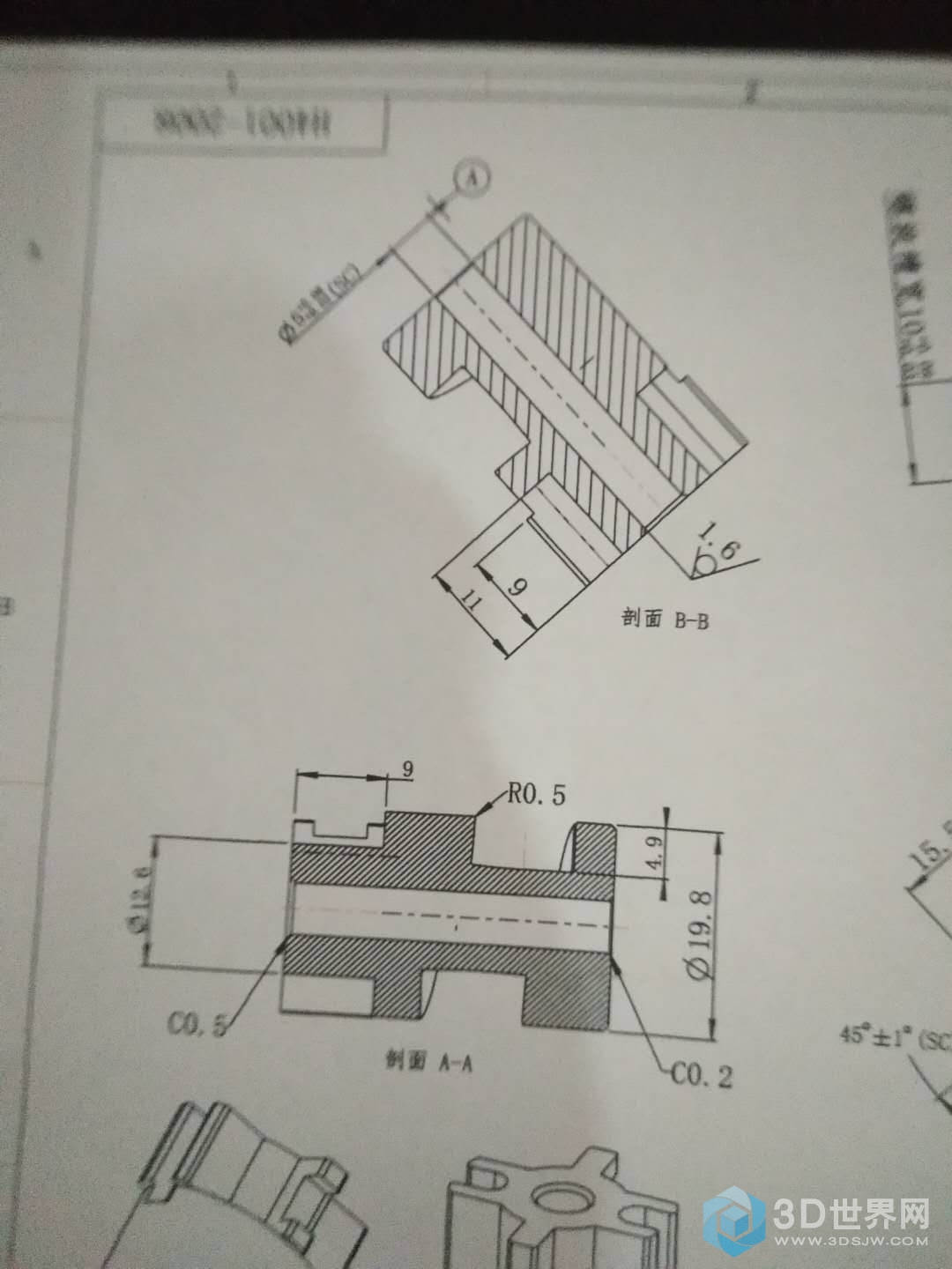

因该有个尺寸叫螺距
有张图下面有螺距8.7
回复 支持 0 反对 1

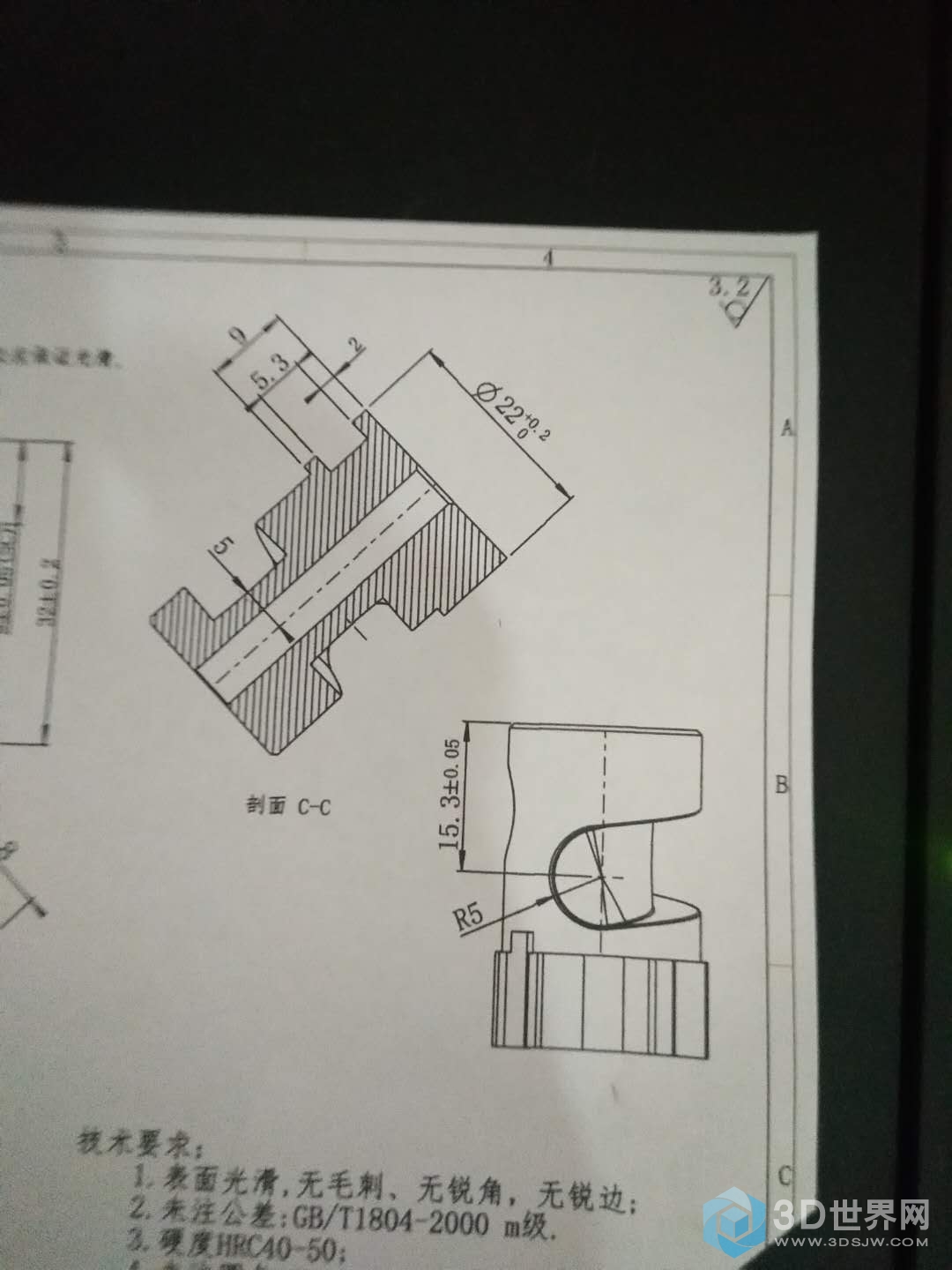

 楼主| 发表于 2018-8-15 11:07:06 | 只看该作者
优姬暗埃克斯 发表于 2018-8-14 16:55
用螺旋线加扫掠试过吗
两头的R5圆弄不出来

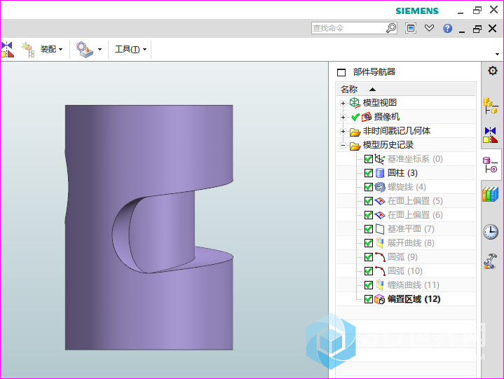

发表于 2018-8-15 15:37:01 | 只看该作者
螺纹线直径15mm 螺距8.7mm   距离起始值15.3mm   扫掠出来是歪的  直接拉伸面(5,-5) 然后加厚 即可

发表于 2018-8-15 22:49:18 | 只看该作者
大概就是这样的吧
