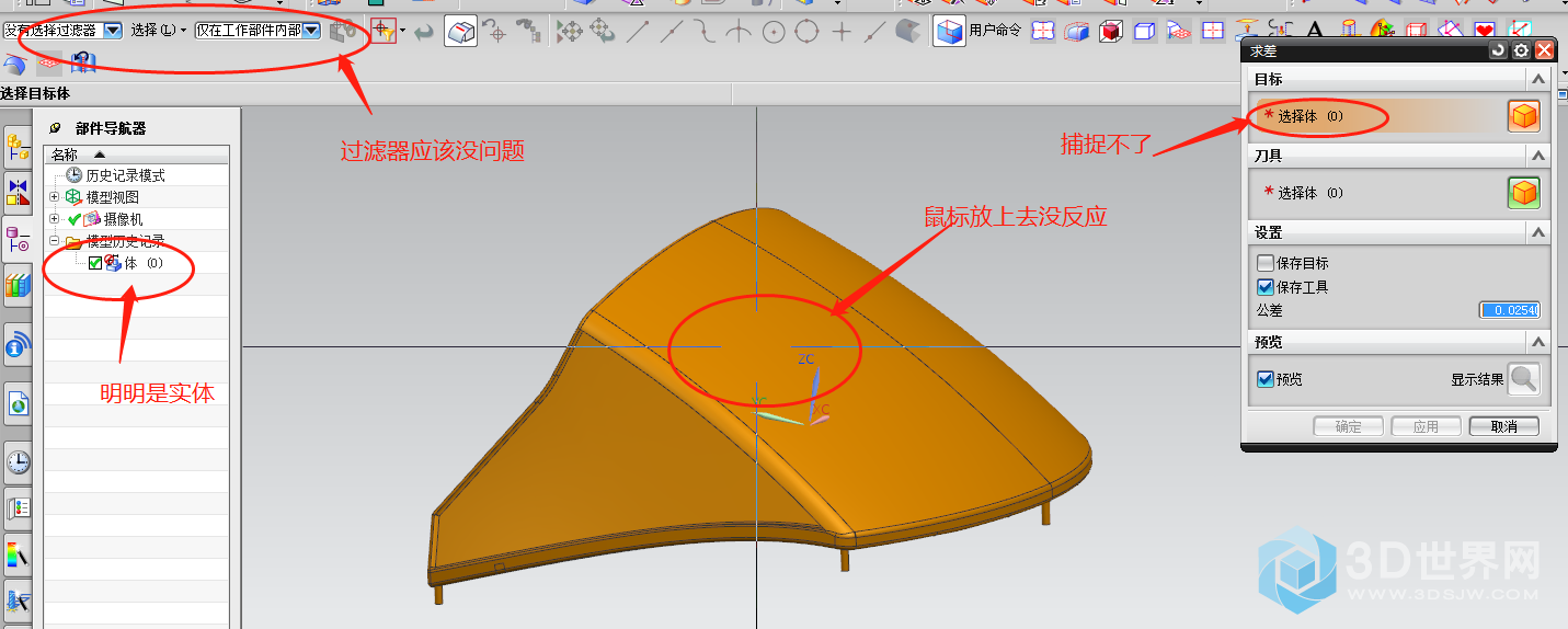

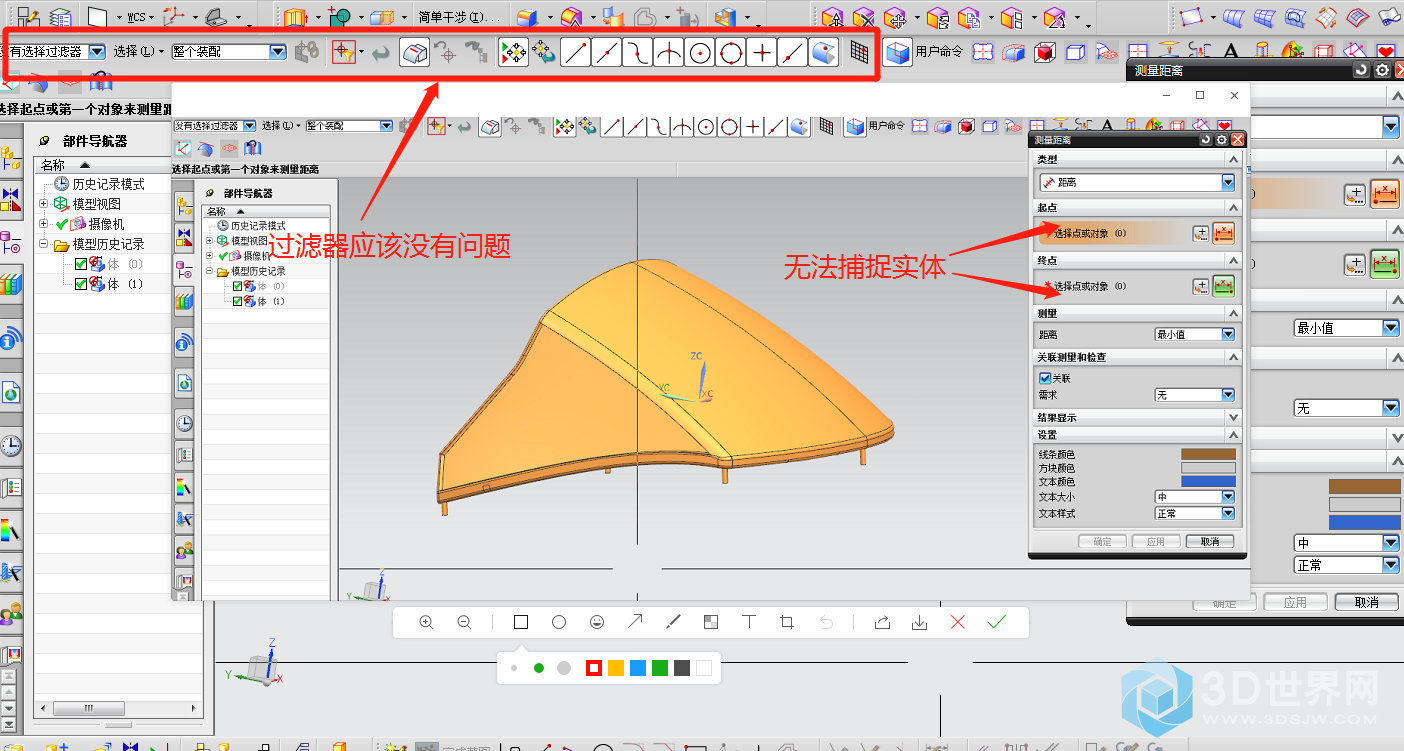

这个产品打开时不再wcs坐标上,按了home键没反应,找到实体后进行求差或者测量也没有反应,过滤器没有问题,右键没有“设为工作部件”的选项,原图格式是stp格式,可以框选,但是捕捉点面实体就不行了。

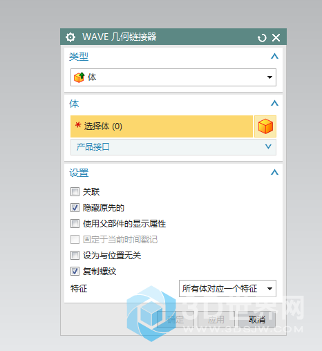

WAVE 几何链接器--命令,相当于抽取体一样,在抽取无法捕捉时使用,然后把原来的删除,这样就得到能捕捉的实体了
45
2489
发表于 2018-8-8 12:53:47 | 只看该作者
[img][/img]
45
2489
发表于 2018-8-8 12:56:21 | 只看该作者
几何链接器

谢谢你,这方法试过了,没用,后来重新用pre导了一下就行了,可能是文件损坏了吧
