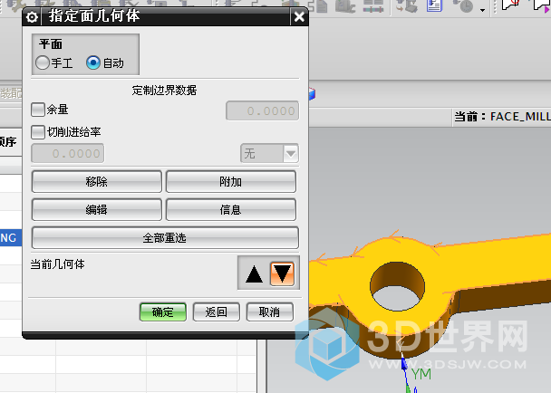

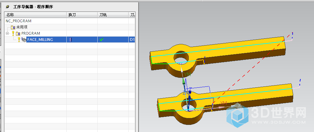

楼主: dongyuefeng*
[求助] NX同样的文档,生成不一样的刀路

dongyuefeng* 发表于 2018-8-4 13:57
你从新复制一个刀路,重新选择面,生成下
这个意思啊!那我的结论是 你设置有问题

 楼主| 发表于 2018-8-4 14:15:34 | 只看该作者
hyc940429 发表于 2018-8-4 14:13
这个意思啊!那我的结论是 你设置有问题
求解?哪个地方设置?

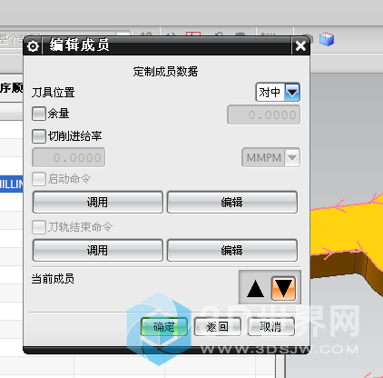

发表于 2018-11-25 21:52:37 | 只看该作者
回帖奖励 +2
其实就是修改边界线对中即可,我也搞了好久才明白(我也是刚刚接触UG),罗工的图太大了我电脑卡半天(电脑20G硬盘),随便做了一个,应该是楼主想要的。在这里谢谢罗工。
步骤3:返回这里点黑3角切换边界重复步骤1.2 即可.png (26.73 KB, 下载次数: 42)
6666.prt
264 KB, 下载次数: 6, 下载积分: G币 -1

18#
发表于 2022-8-16 17:20:11 | 只看该作者
回帖奖励 +2
查看边界信息,所有边界都是对中的
