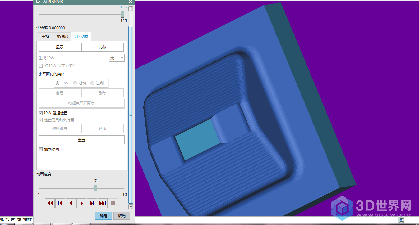

该模型是在UG10.0中进行操作的,有UG文件上传,大家可下载浏览使用。零件侧面要求加工,主要对该零件进行粗加工与精加工,精加工包括侧面与底面精加工。

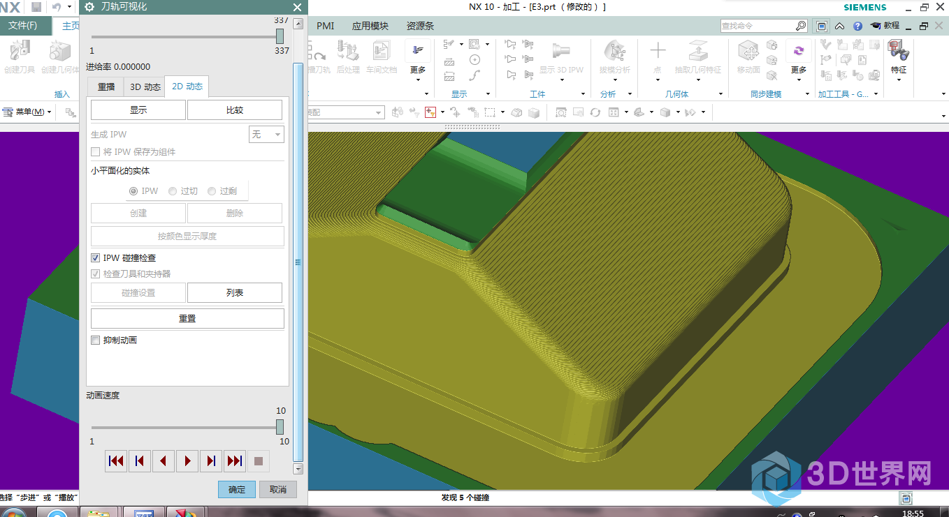

工序一:型腔铣的粗加工,在这一环节要创建坐标系几何体与工件几何体,这个不是很复杂,从图形轨迹上看,还是有点问题的,在加工过程中,明显是把顶面的两个侧面给带上了,这可能是在非切削移动的环节上出了问题。

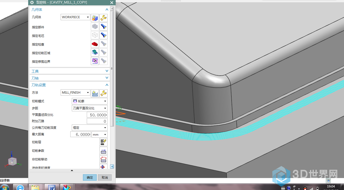

工序二:型腔铣的精加工,要特别注意 在切削层设置时,范围的选取。在图片上看,其轨迹已经到了底平面上,不影响后面的顶面加工。

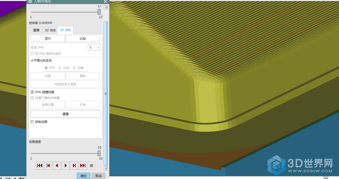

工序三:顶面和底面的精加工,从2D动画来看,在实际加工到零件之前还是有很多空刀轨的,这些空刀轨是没用的,如何消除这些空刀轨,我们暂且不予以讨论,留作以后解答。
工序四:侧面底部清根加工,这个部分并不是很大,加工速度很快,需要仔细观察。
3D模型
型腔铣粗加工
型腔铣粗加工2D动态
型腔铣精加工
型腔铣精加工2D动态
顶面和底面的精加工
顶面和底面的精加工2D动态
侧面底部清根加工
侧面底部清根加工2D动态
