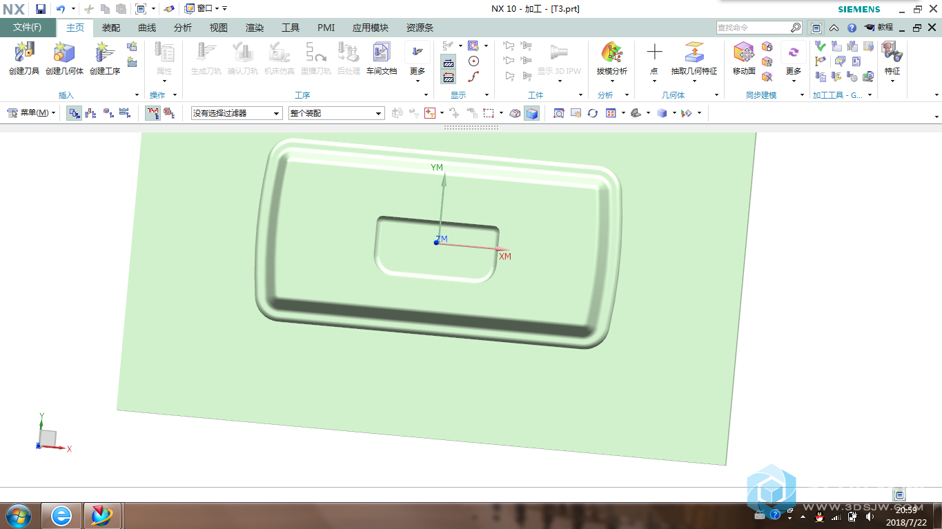

该模型是在UG10.0中进行操作的,观察零件模型,零件侧面有拔模斜度,主要对该零件进行粗加工与精加工,精加工包括侧面与底面精加工。

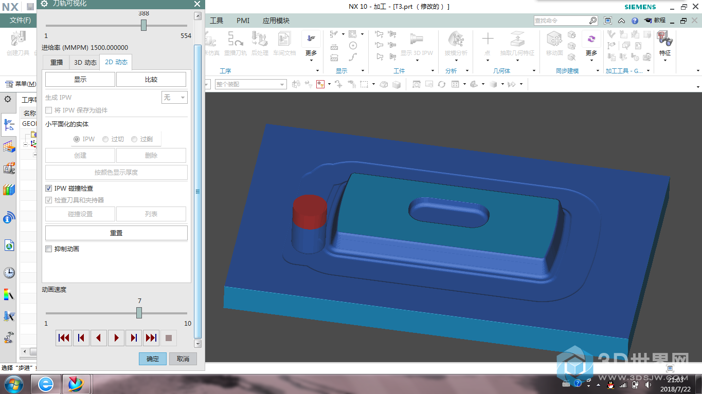

工序一:型腔铣的粗加工,在这一环节,我们要掌握 通过编辑系统默认的几何体来进行建立坐标系几何体与工件几何体。

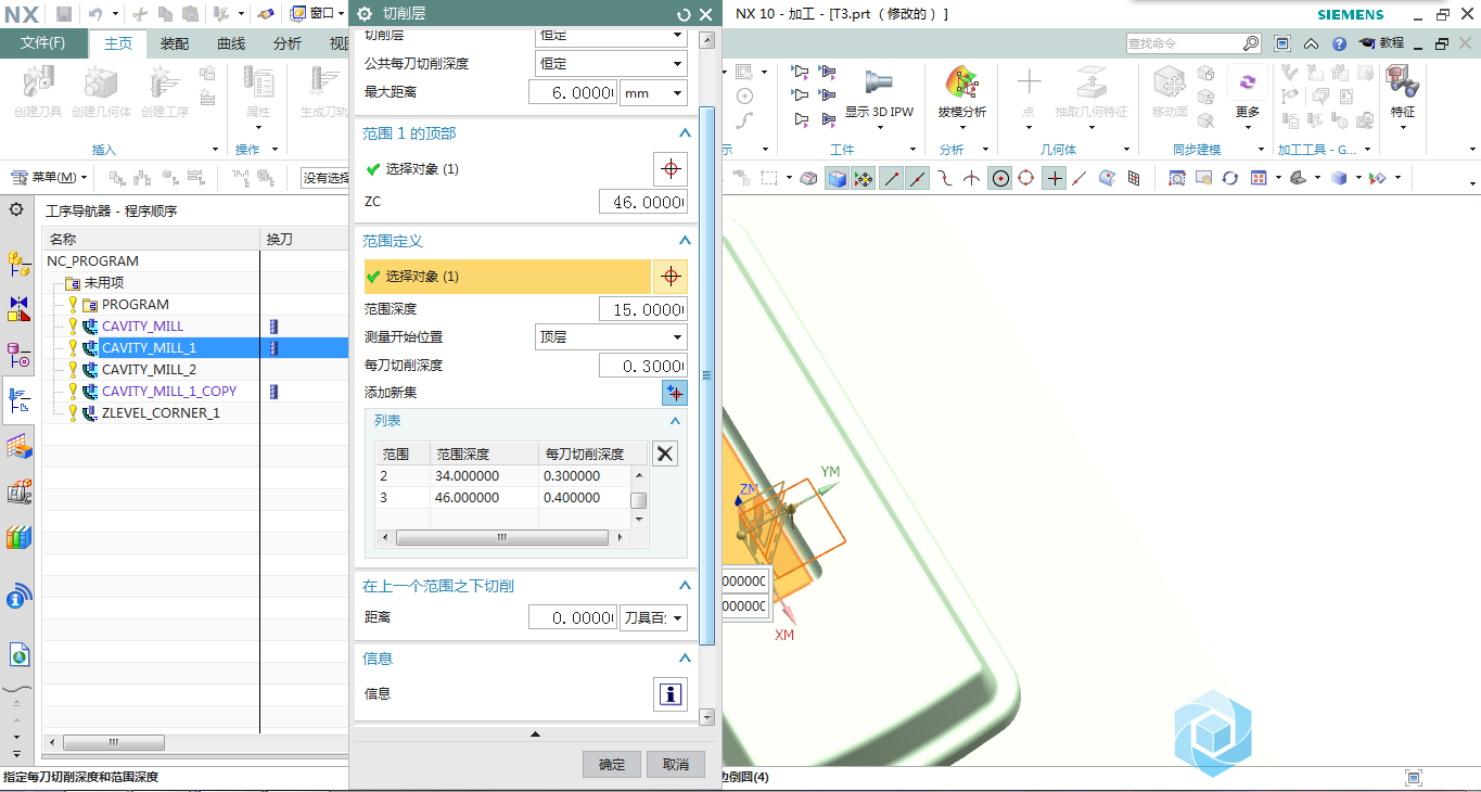

工序二:型腔铣的精加工,要特别注意 在切削层设置时,需要删除底部的范围,避免在底部生成刀轨,因为底面的精加工只需要在底面进行单层加工。通过观察范围定义下的列表,确实是三个范围。

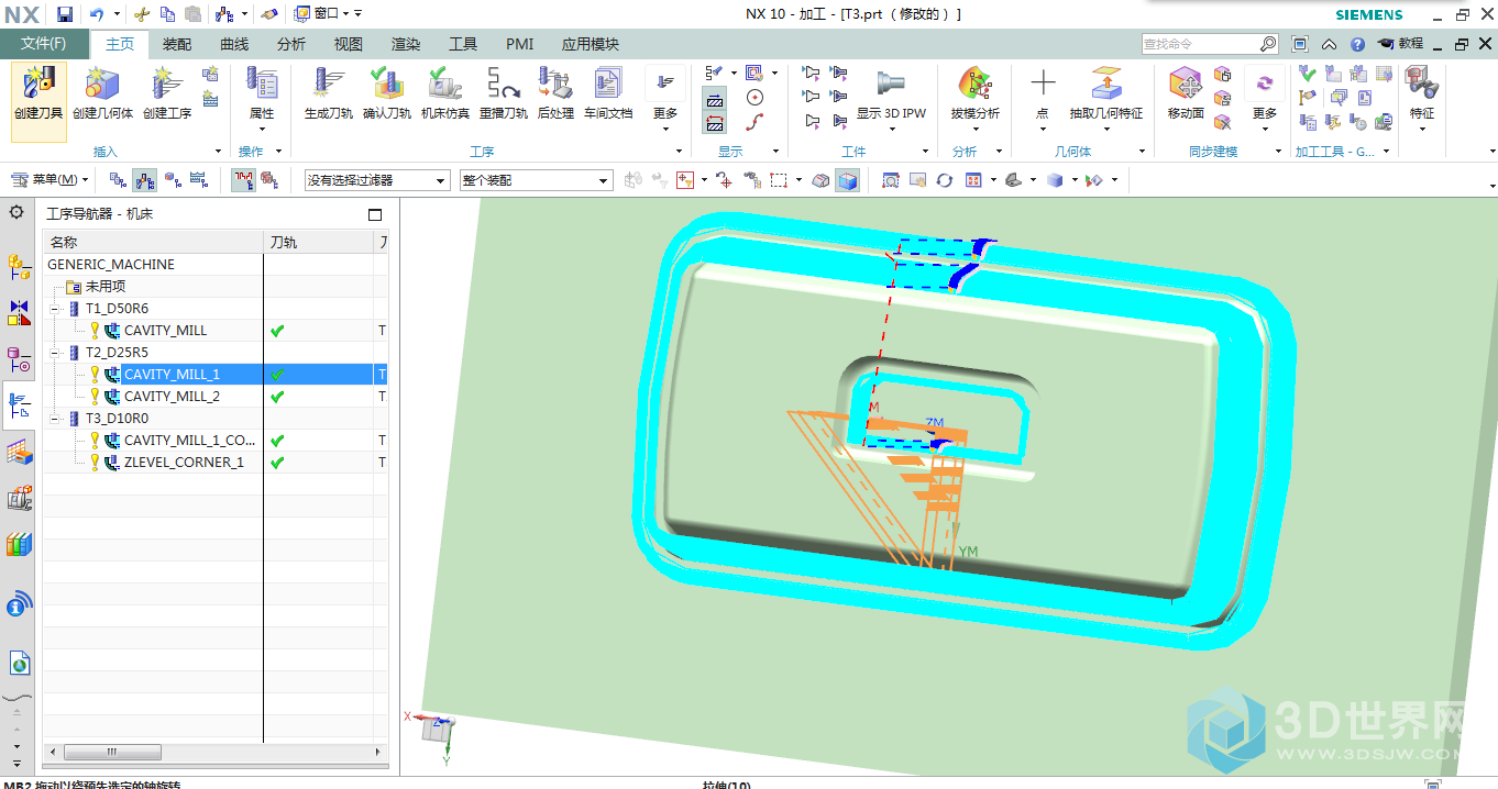

工序三:底面精加工,尽管将动画演示速度调整到2,这个播放画面也是很快的。

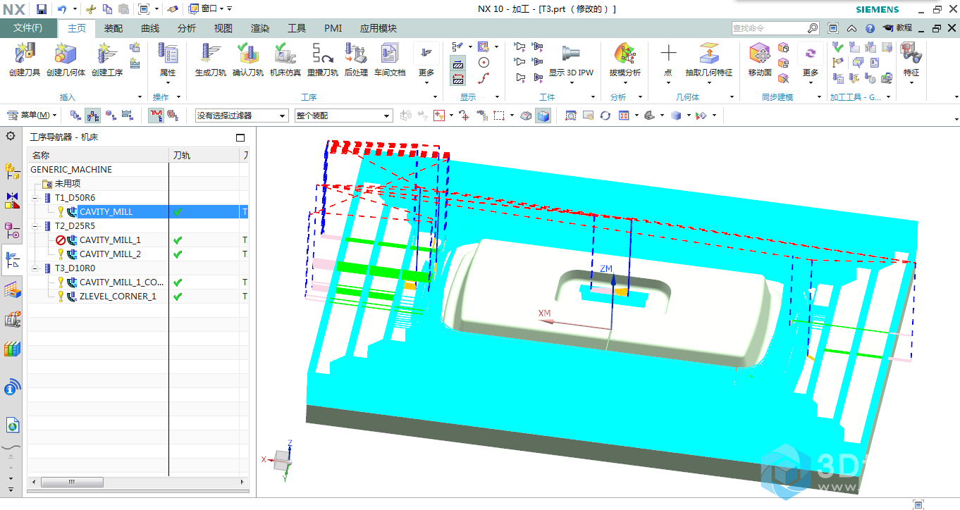

工序四:侧面底部清根,从程序顺序视图上,我们可以看到明显的带着copy 字样的文件名称,这正是粘贴、复制的结果。

3D模型
3D模型
粗加工型腔铣
粗加工型腔铣
粗加工型腔铣2D动态
粗加工型腔铣2D动态
侧面精加工型腔铣
侧面精加工型腔铣
侧面精加工型腔铣2D动画
侧面精加工型腔铣2D动画
侧面精加工型腔铣范围定义下的列表
侧面精加工型腔铣范围定义下的列表
底面精加工型腔铣
底面精加工型腔铣
底面精加工型腔铣2D动态
底面精加工型腔铣2D动态
