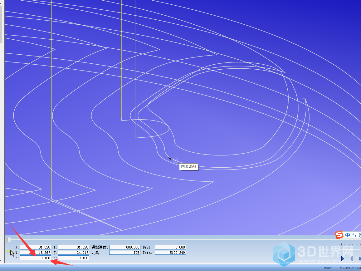

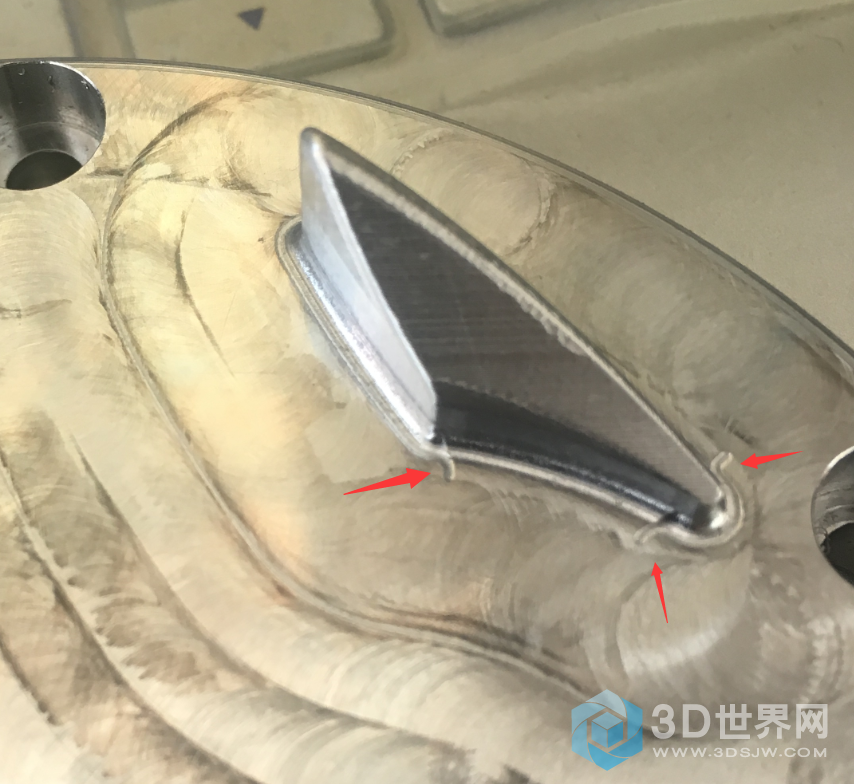

各位大神啊。。。求助啊。为啥用球刀走内R实际走出来的工件会过切啊。
但是编的程序上最低的位置就是平面最低的位置。看了程序高度都是,平面和圆弧最低面都是一样的。但是爬出来的就不一样了。

发表于 2018-6-29 13:32:49 | 只看该作者
不要圆弧进刀  线性进刀  试一下

坐标有问题

发表于 2018-6-29 12:35:06 | 只看该作者
大面开粗的刀  底部磨损了吧

发表于 2018-6-29 10:44:29 | 只看该作者
吧档案搞上来啊

花生一个* 发表于 2018-6-29 12:35
大面开粗的刀  底部磨损了吧
换了一把刀,还是有这个问题
