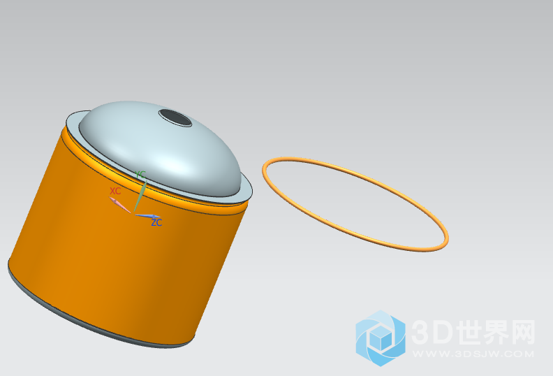

怎么让这两个黄色的同心?

右边是管道做的,在引用集里面把坐标带出来,通过坐标来同心装配
