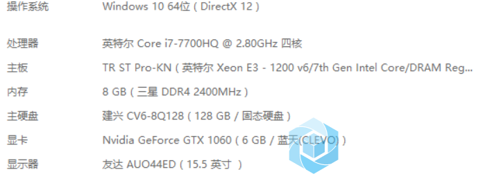

雷神的笔记本,运行UG10.0居然还没有我6年前的笔记本运行流畅,大神知道什么原因不?是显卡不兼容还是系统问题?

这笔记本配置很牛叉了,
我1050TI也是这样的,
是独立显卡的问题,切换集显就流畅了,但大型的文件集显又抗不住
笔记本双显中的独显与UG不兼容,
期待有驱动能解决

不流畅是运行就会一卡一卡吗 看这配 应该就是驱动问题了

WIN10真不咋样。。。。英伟达显卡控制面板里面,管理3D设置,然后选择程序控制,添加NX进去,然后选择OPENGL渲染GPU,后面的设置选择你的独立显卡,然后下拉,电源选项,后面设置选择“最高性能优先”,笔记本WIN10默认都是节省电量降低性能的设置

lucas08131213 发表于 2018-6-21 22:49
WIN10真不咋样。。。。英伟达显卡控制面板里面,管理3D设置,然后选择程序控制,添加NX进去,然后选择OPENG ...
试了下,可能是显卡问题,切换成集成显卡就流畅了。
