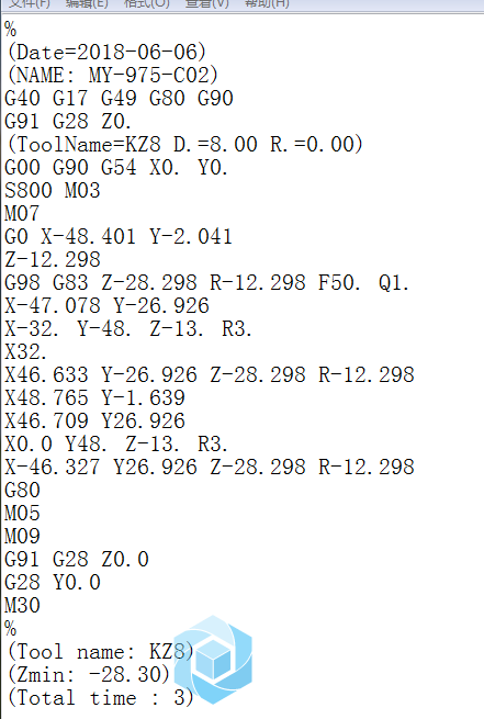

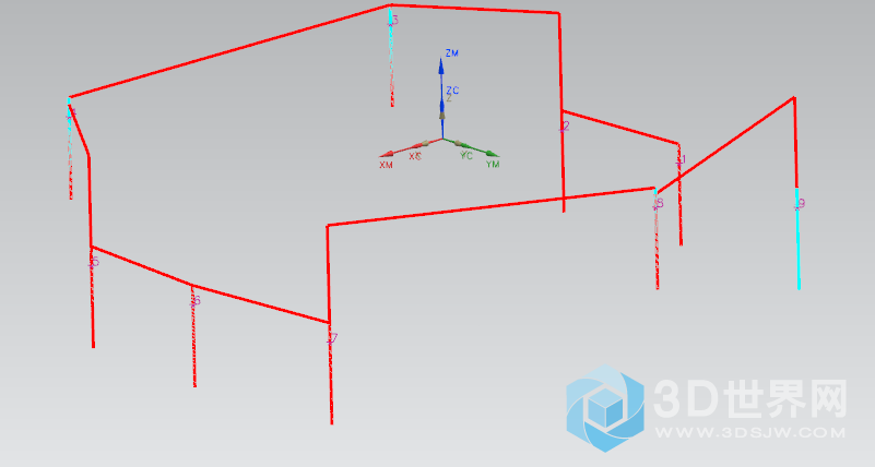

麻烦帮我看看  谢谢   为什么不会抬起来移刀  而是从最低点移刀

发表于 2018-6-7 09:34:45 | 只看该作者
非切削参数有一个R参数 改为自动

 楼主| 发表于 2018-6-7 10:06:43 | 只看该作者
逝失的一 发表于 2018-6-7 09:34
非切削参数有一个R参数 改为自动
现在是刀具不会抬到安全高度再下刀   而是在前一条程序最低点开始移刀    改成自动后就可以解决了吗?

发表于 2018-6-7 10:46:38 | 只看该作者
把G98 G83上面 一句z-12.298改成正值,你想要多高改多高就行。。

发表于 2018-6-7 10:47:01 | 只看该作者
12.0的钻孔超级方便
