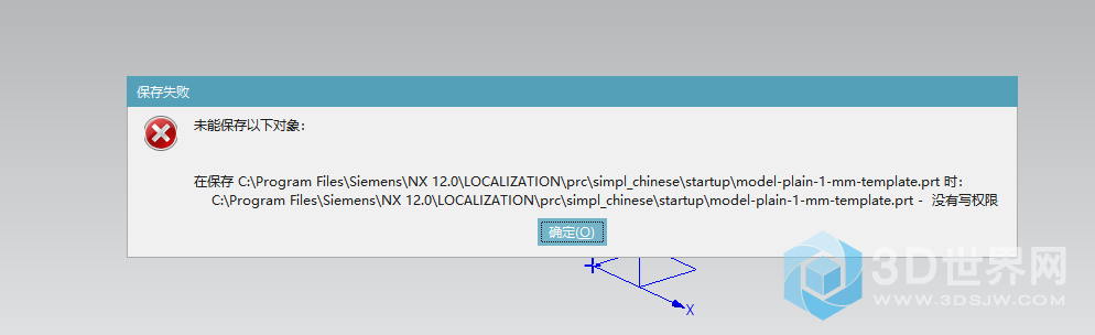

[已回复] NX12不能直接点击零件?

 楼主| 发表于 2018-4-25 11:49:22 | 只看该作者
3D世界网-零 发表于 2018-4-25 10:39
你的电脑里应该不止装了一个UG12.0吧
只有NX12,真是不好用!改模板还改不了

发表于 2018-4-25 20:24:14 | 只看该作者
那有装别的建模软件吗 模板问题你看下这个文件是不是被设置成只读文件了

发表于 2018-4-27 16:12:41 | 只看该作者
把模板文件拷贝到其他文件夹,改完了在拷贝回去顺便备份一个。
