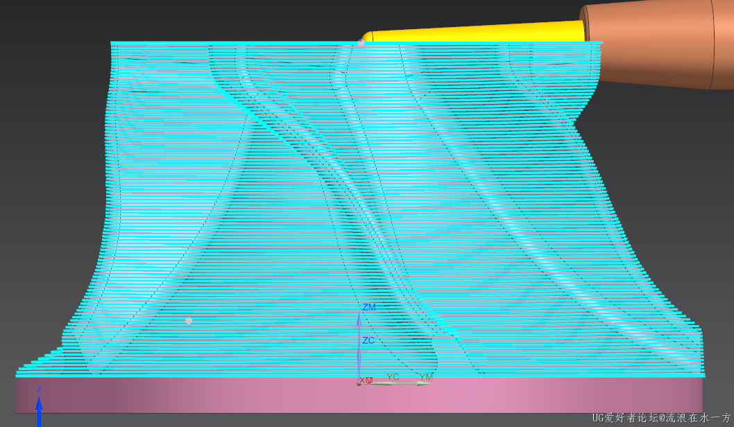

你能解開這等高怎搞得否???
这个应该可以做,等高转4轴,知道方法,明天我试试看
2361
14910
发表于 2024-3-14 00:26:45 | 显示全部楼层

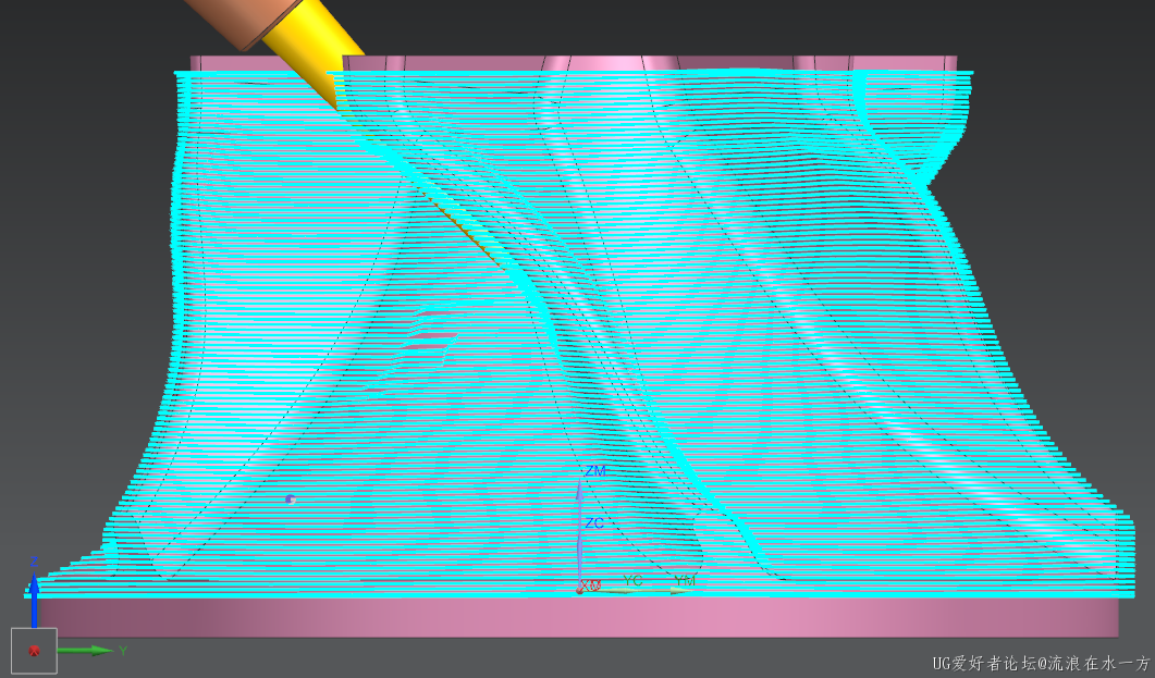

我試著用MC正規方式  就是做驅動面方式  ...在NX效果不好
成功投影上去了也到位了  想直接右鍵側傾刀軸   但側傾計算還不完美  有些區就是不好  有些區就是很好....奇怪!!!
很可惜  不然可以直接一個操作完成 ....
不過用刀心看刀軌  路徑是等高正常的  也避讓成功了  就是看刀尖路徑感覺不好  刀軸不穩定  但應該還是安全能上機的
如果側傾計算能完美就好了....

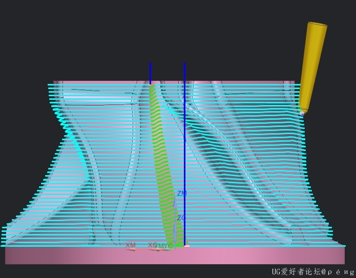

等高做成四轴很标准,自动避让的五轴做不出来。有评论说需要开发软件,不管怎么样,我能力不行做不出来,放弃了,
五轴那个等高的计算方法,只能想到两种,一是在程序内部先进行避让,然后生成等高刀路。再就是侧倾计算的时候,不以球心侧倾,而是以刀尖计算侧倾。反正我都实现不了。只能放弃了{:smile:}

大神怎做的實在看不出...但可以知道的是用等高去算的話  達不到等距效果  下面都較疏
除非是只用流道底面 開優化  才能等距  凸出葉片不參與  不然密度會一區一區的....
所以應該都是用驅動面(流道底面)去投影到凸出葉片......這動作在NX不好處理  倒扣區不好投影進去
我能想到的只有全程插補 ...這太麻煩了  不搞...
我MC做的 就有達到等距等高螺旋效果  NX等以後有學到其他好技巧  再來試看看...
吊死在一棵樹上也不好  ...

用NX,只要做侧倾计算,刀路就会上下摆动,侧倾的时候以球心为基点,而导轨显示在刀尖上,同一个侧倾过的刀路,导轨显示在球心是等距的,显示在刀尖就波动。大神的刀路怀疑就是正宗的五轴等高,但是大神的等高可以识别倒扣,我们的不行,很难成功了

等高转四轴不难,网上许多发出来的东西是假的,查相关资料才能破解
链接: 等高四轴破解.rar (282 Bytes, 下载次数: 44)
