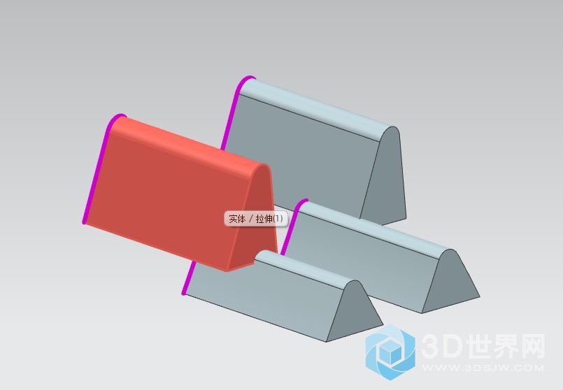

很奇怪的问题平常做东西也经常遇到。封闭曲线无法生成实体。
左边的曲线组可以正常生成实体,右边的用同样参数只能生成片体。
按照官方的说明必须在同一平面才能生成实体。目前曲线已经投影到平面,且公差小于设定值。
后来找到原因是蓝色线条的问题,重新连接一根可生成实体,为何蓝色这根就不行?还是不明白请高手分析下
大家可以下载附件研究下

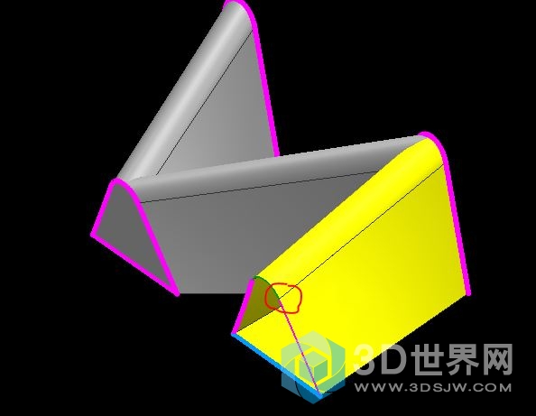

红圈中的两个样条曲线连结处有问题,有毛刺,并没有连结,G0公差超过1。直纹或曲线组造型不会形成实体。
朋友你好,请问你是如何分析出问题在这个点位的?我认为这个点位是正常的,过滤器选择相切曲线可以正常选择圆弧周围两条曲线,且公差小于0.001,均为3次曲线。我把图中蓝色曲线用直线代替可正常生成实体,所以我觉得问题出在蓝色样条线上,蓝色线为3次1段线且曲率良好,就是不明白为什么不让生成实体

cppcd* 发表于 2018-10-27 18:44
朋友你好,请问你是如何分析出问题在这个点位的?我认为这个点位是正常的,过滤器选择相切曲线可以正常选 ...
分析>曲线>连续性。。。分别选择红圈内的两条线进行检查。。。或者你放大红圈位置也能看到问题。蓝线没问题。
