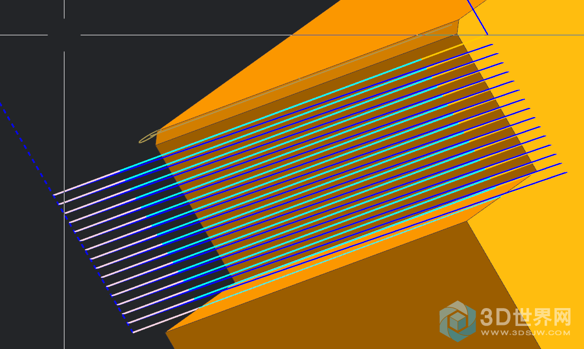

无意间发现的这种往复斜降这种刀路,给大家分享一下,不喜勿喷

发表于 2018-3-27 09:40:39 | 只看该作者
这个昨天好像看到有人用MASTERCAM做的跟这个差不多、

 楼主| 发表于 2018-3-27 11:08:47 | 只看该作者
这个就是MC的那个往复斜降

发表于 2018-3-27 15:04:56 | 只看该作者
兄弟,你好!希望罗工的回答能帮到你:你这个走刀,刀尖要蹦掉的哦。快速斜线向下回去。快到的那段是有残料的哦。

 楼主| 发表于 2018-3-27 17:38:54 | 只看该作者
a523257594 发表于 2018-3-27 15:04
兄弟,你好!希望罗工的回答能帮到你:你这个走刀,刀尖要蹦掉的哦。快速斜线向下回去。快到的那段是有残料 ...
不会的,已上机实践

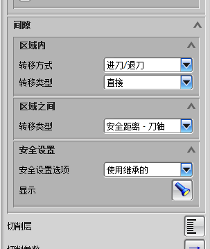

 楼主| 发表于 2018-3-27 17:40:04 | 只看该作者
lllll0000 发表于 2018-3-27 17:38
不会的,已上机实践
这个和MC的往复斜降是一样的,那个横越设置成和进给一样的就好了
