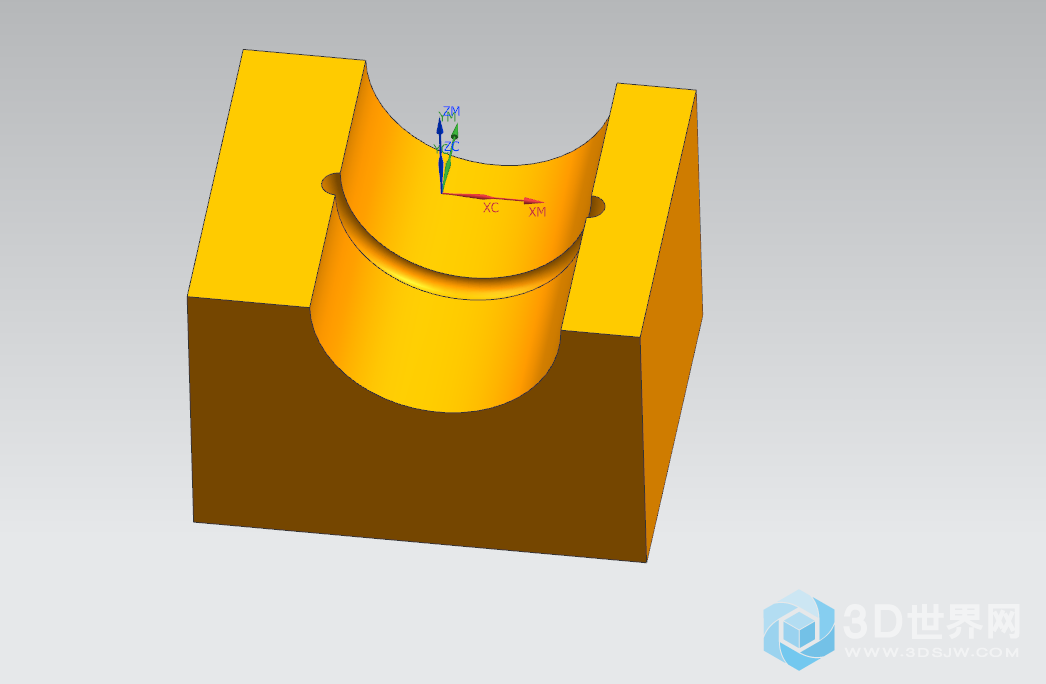

试了半天  都不是走混合   顶点以上的空刀也没法解决

这个是图档  随手画的

补图,大神帮帮忙

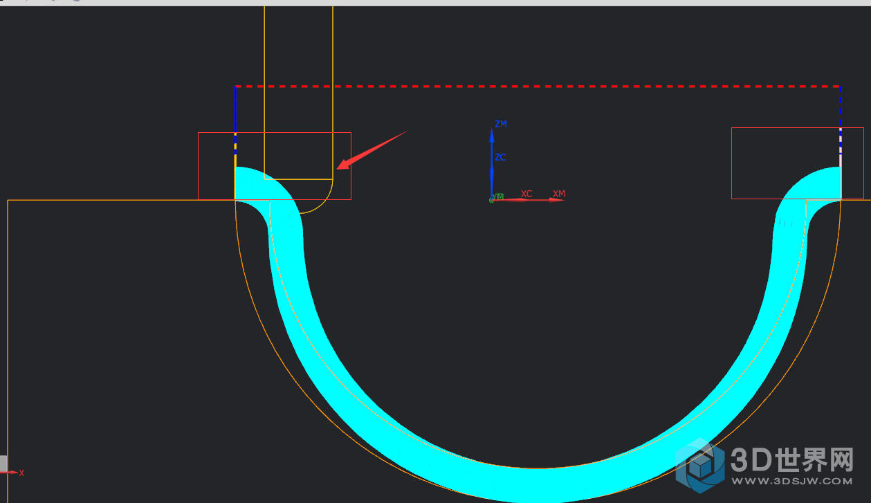

你这个是用什么方法做出来的

固定轴轮廓中的曲线/点

我这个刀路不行  不走混合  平面以上会走点空刀  有更好的方法吗?我是初学者   厂里类似这种槽很多     经常要用到

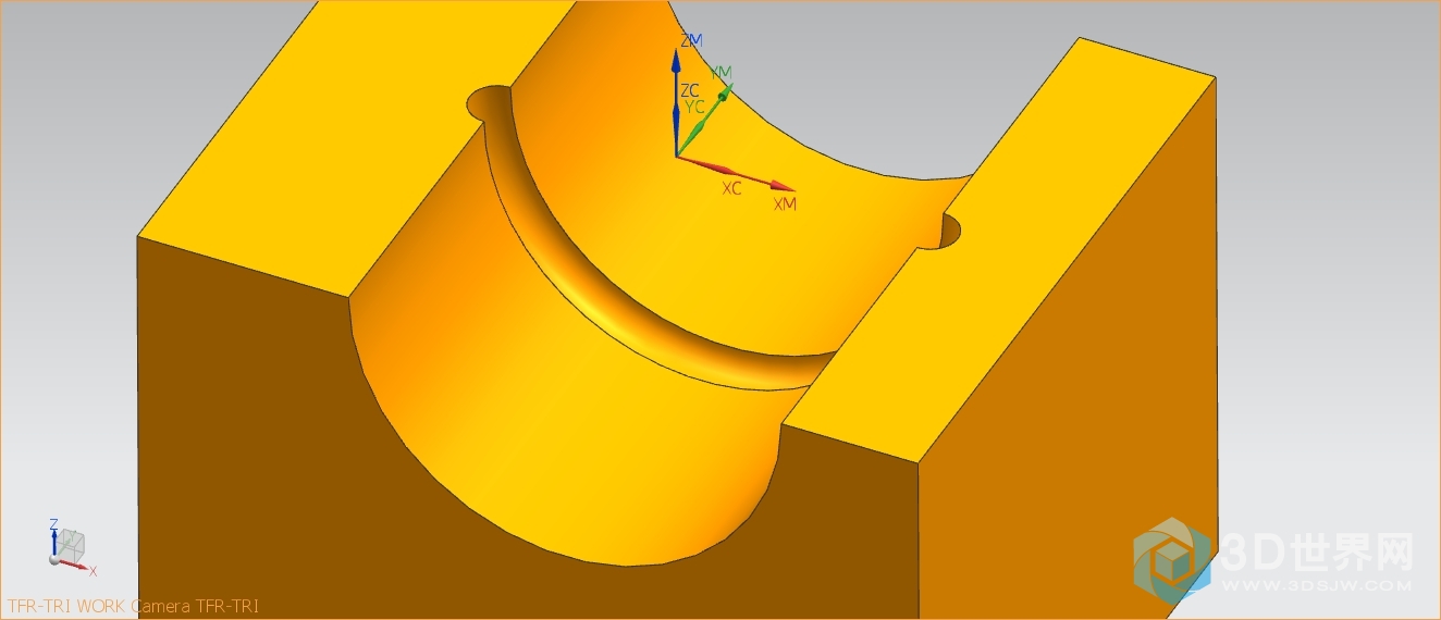

用流线加工最好,做一个供参考

做一个供参考
